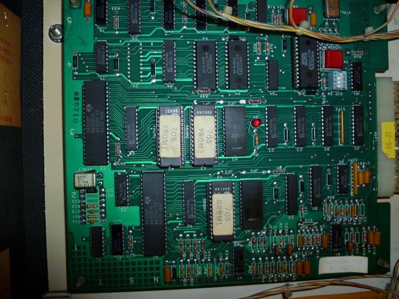

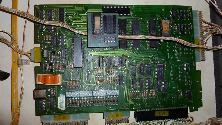

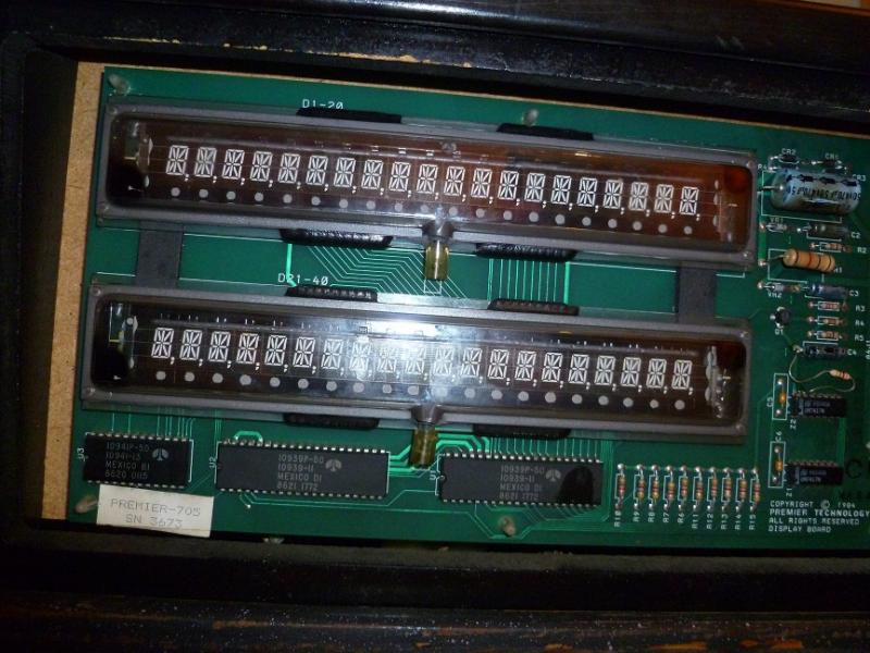

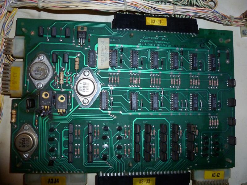

Pourrais tu faire photo de l'ensemble de tes cartes afin de voir l'état et si tout bonnement il y aurait pas quelque chose que l'on verrait
merci voila les photos désolé du temps mis mais je n aivais plus d'appareil numérique.
la carte driver semble avoir chauffée mais le transistor est bon et le courant passe.
que me conseillez vous envoyer chez restorpinball la carte cpu et la carte afficheurs ou envoyer toutes les cartes et profiter du forfait toutes cartes?
gros soucis sur une de tes cartes
grillades de composants au milieu a gauche
OUi la carte driver à souffert
Ceci est déjà à refaire pour sur
Pour la cpu elle est propre on dira sauf le support d'origine à été bidouillé
Certainement à revoir déjà et refaire cela au propre

Sur l'afficheur le 10939 à une grosse tache, est ce de la saleté ? ou alors un trou dans le composant et cela à fumé sévèrement ?
