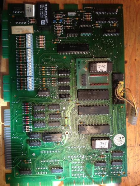

Salut les gars.
Voila un nouveau venu à restorer.
Je viens de le recup ce matin.
Bien sur vu le prix d'achat : 200€ le flip de marche pas.
Il s'allume au niveau de l'éclairage général, pas d'afficheur, et le mode test ne demarre pas.

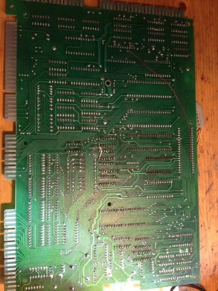

Vu la geule de la cpu ... Quand pensez vous ? (photo plus bas).
Je n'ai aucune connaissance sur les gottileb et je n'ai pas trouver d'article pour tester les tentions.
Je ne trouve pas les divers point de test. Pouvez vous m'aider svp.?
Voila merci d'avance

le travaille habituelle a deja ete fait sur la cpu

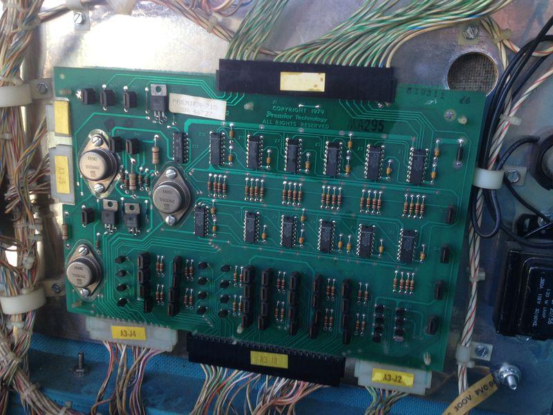

tu devrais deja voir si tu a bien ton 5v a la cpu
tu rebranche bien le tous ensuite devant a1 j1 tu a un gros condo gris et la tu doit avoir 5.15 volt
si tu les as pas la carte de reglage est un gros refroidisseur noir et decus tu as un potard de reglage
sur la photo de la cpu on voit un connecteur ya deux fils de désoudé savez vous ou les remettres
tu parle du reset
Je ne sais pas ou il est lol! A droite de la rom ou il a marquer 715.il ya une etiquette jeune. Ya quattre fils,deux sont dessouder.

Les tensions d'alim sont sur J1.
1,2: +5V DC
3: SPARE
4,5: GND
A vide l'idéal c'est entre 5,1V et 5,2V.
Sinon, débranche TC1 en haut, c'est sujet à panne.
Apres classique, faut regarder si la pile n'a pas coulé. D'ailleurs faut virer l'accus ausi, s'il n'a pas coulé il coulera un jour.
Pour les fils de déssoudés sur la CPU ??? je ne vois pas bien desquels il s'agit ?
ok je vous fait une photo pour les fils, merci louisonb.J'ai viré la pile.

Ah ok je pense comprendre (ou voir) C'est le fameux TC1. Tu t'en fous, c'est à déconnecté comme dit précédemment c'est un nid à emmerde. Je crois que ça servait à faire des reset sur la carte dans certains cas que j'ai oublié...
En tout cas, à débrancher !

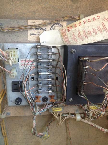

Sinon, j'imagine que tu as vérifié les fusibles ?

Un composant souvent à changer c'est le potentiometre qui regle la tension d'alimentation +5V. Dans mon cas, à peine j'y touchais que la tension passait à 6V :( C'est R3 de la carte alim (A2) en haut à gauche du fronton.

Il faudrait déjà être sur de l'état de ton +5 V
Ce qui t'a été suggéré au dessus

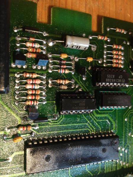

Après vu la cpu, quelqu'un à du essayer de la dépanner mais n'y est arriver apparemment
Je te conseille de me laisser la refaire au besoin
A première vue les cartes sont saines (propre) donc je vois la cpu en premier lieu

Pour revenir au sujet principale comme déjà dit plus haut il faut 5V sur la CPU sinon sa démarre pas.
Un bon point elle n'est pas oxydé mais la batterie d'origine est à supprimer absolument et à remplacer par une pile.

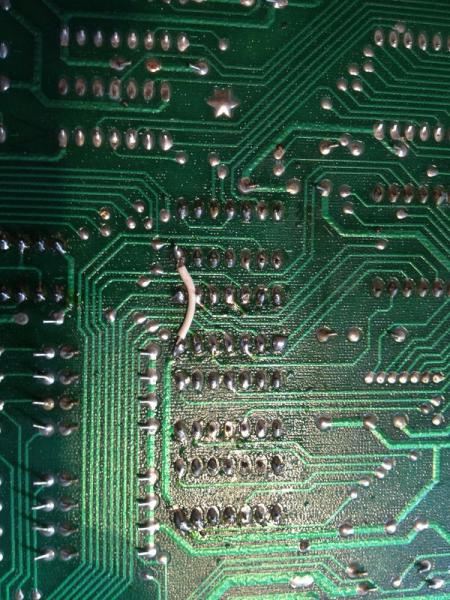

Ensuite elle à subit un dépannage antérieur pas trés propre vu les fils qui traine en dessous. Si tu n'y connait rien en électronique le plus simple sera de faire réparer les cartes.
Pour finir tu doit impérativement mettre un cache opaque sur les fenêtres des EPROM de la carte son. Sans cela elles vont finir par s'effacer si c'est pas déjà le cas.
