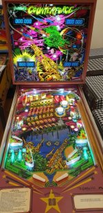

Bref, le sujet est enfin résolu et le voilà prêt.
