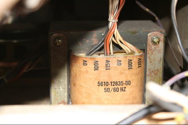

Juste pour vérifier qu'appels tu le transfo ? (j'essaierais de mettre une photo de mon montage ce soir)

Dans le fond de la caisse, sous le plateau
Le gros carré on dira avec des fils et connecteurs
d'abord merci de m'aider malgrès mon peu "d'assiduité" du à un manque de temps.
je pense que c'est ça le transfo :
Y a t il moyen de le tester ou faut il le remplacer pour voir si c'est lui qui est en cause ?

OUi c'est bien le transfo
Pour le tester, il suffit de regarder (de mesurer) ses tensions à vide et ou en charge
Mais là fait toi aider pour que ton transfo soit branché correctement, une erreur de sélection 110 V 220 etc ... pourrait causer des dégâts irréversibles
