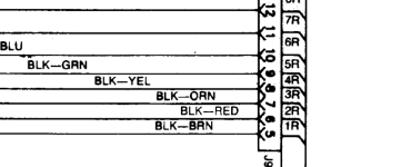

Je dois vérifier les sorties de bobine 1R et 1L 2R et 2L, 09 et
10
Alors 1l et 2l j'ai trouvé les bobines mais comment vérifier les sorties ?
Pour 1R et 2R sur la Doc ça a l'air d'être un ensemble de lampe flash, comment je vérifie également ?
Et 9 et 10 je ne trouve pas à quoi ça correspond ?

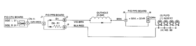

Tu prendras la page 29
A vérifier donc la bobine du OUthole AINSI QUE LES DOUILLES de lampes flash
Suit tout cela avec le fil de couleur NOIR/BRUN pour les lampes Flash (cela part de la ppboard) (il y a erreur dans le manuel)
Et la bobine, démontage de l'arche pour vérifier celle ci en test OHM

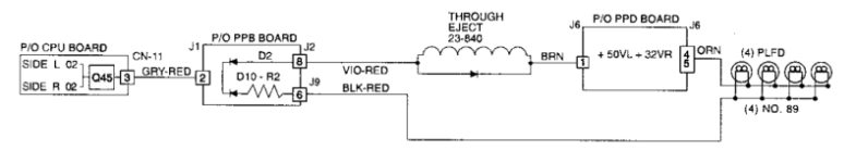

Seconde sortie
Même principe énoncé ci dessus
Fil NOIR - ROUGE (conforté par le manuel en page 46

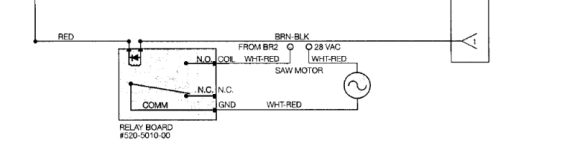

Et la bobine 9 est le moteur et le 10 un relais pareil comment vérifier cela ?
Pour les lampes j'ai trouvé la ligne correspondant à q65 , je dois vérifier diode et support c'est ça ?
Le 10 c'est le relais des A/C sur la Ppboard
Celui qui bascule justement les lampes Flashs et bobines
Vérifie sa valeur Ohmique (genre 200 on est bon, genre 2 c'est pas bon)
La sortie 09 s'occupe de :
Tu l'as trouvé :) mais c'est un relais tout simplement, même principe qu'au dessus
