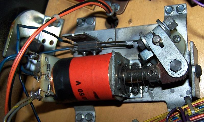

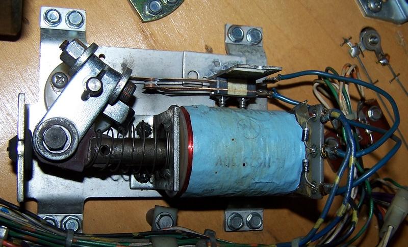

d'autre part,j'ai remarqué que les 2 bobines du haut étaient différentes:
-celle de gauche est une 04-720 avec condensateur
-celle de droite est une 11753 ,et pas de condensateur. (à priori,bobine prévue par le manuel)

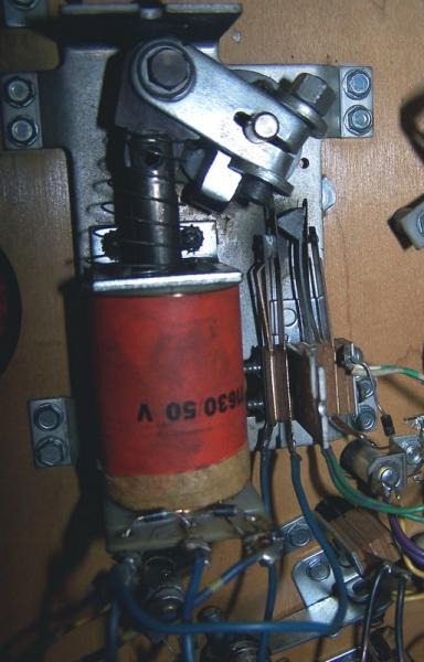

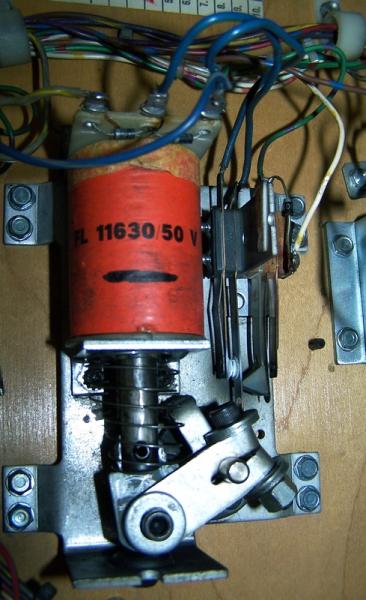

Les bobines du bas sont :
FL 11630
Les bobines du haut sont :
FL 11753
Une photo de chacun des batteurs seraient bienvenue pour trouver l'erreur sur les batteurs et le souci éventuel

OUi tu as ta pince de serrage HS
Il se peut qu'elle frotte et coince le tout
Faudrait que tu nous montre l'état de la butée par contre
