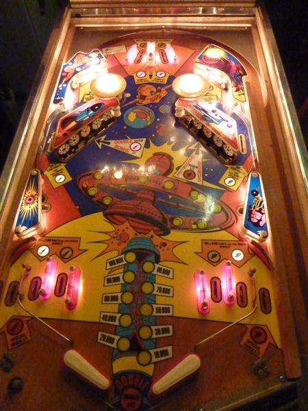

Ps: voili voilà des photos du quadrupède
Le flip n'ayant pas fonctionné depuis 10 piges lorsque je l'ai récupéré, je pouvais lancer une partie sur un seul player mais le lance bille ne fonctionne pas et pas de game over,pas de...bref du taf en perspective.vivi
Tout le plateau de jeu fonctionnait: bumper, target, batteur...maintenant il ne fait que s'allumer....:(
A+;-)
Photos ;-)
http://www.hiboox.fr/go/albums/divers/flipper-space-race-recel,48d3cb2bd045640142b6e58be3af0aed

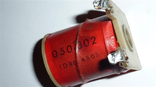

Par ailleurs vu que la bobine de la bank et morte le plongeur coince!
Es ce que quelqu’un aurait une bobine la référence recel est B 90-450. Ou équivalence en Gottlieb. ou autres
Par avance merci
A+
Mac
Tu peux me mesurer le diamètre du fil de cuivre avec un pied à coulisse ?
Et je te dirais quoi mettre alors

Ce week-end je me suis procuré un pied à coulisse (digital)! j'ai mesuré le diamètre du fil de cuivre de la bobine qui est de 0,94 mm.Et je suis en plein nettoyage, dans la caisse , les relais...débilj'ai deja pu constater plusieurs fils dessoudés,fils qui s'effilochent,contacts pas à leur place...bref du taf avec plaisirvivi
Par avance merci pour votre aide
A+
et merci pour la bobine!!!
Super déjà pour la mesure
Tu peux en faire une photo et donner la taille de celle ci aussi ? Hauteur, largeur, diamètre intérieur etc ...

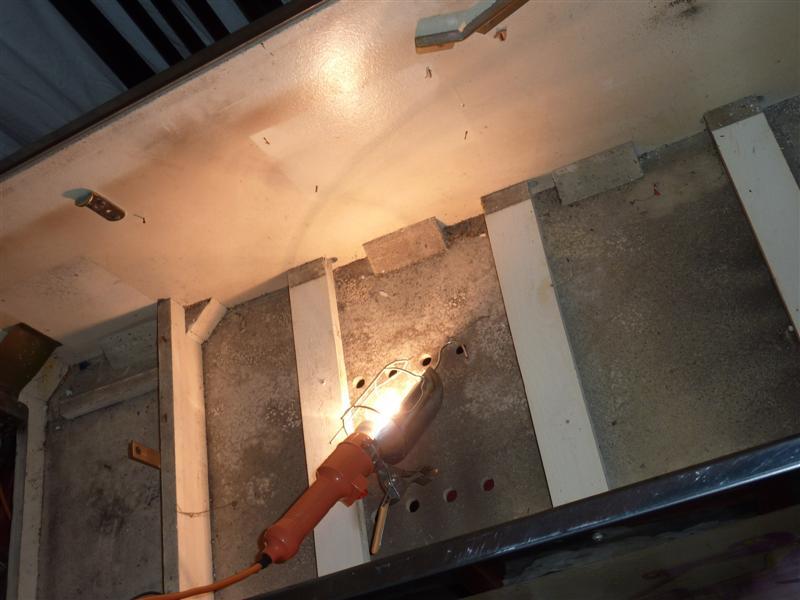

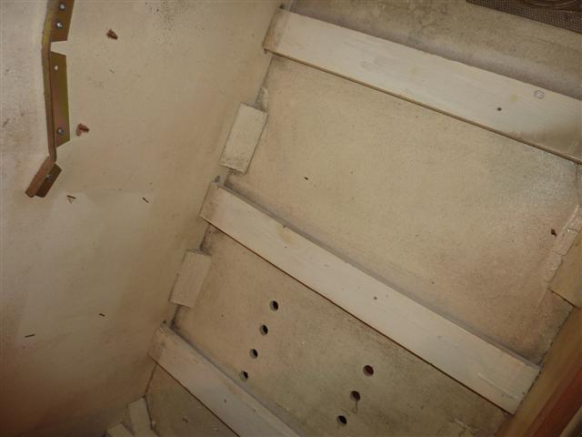

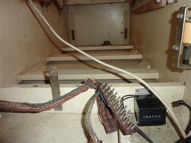

je te conseil de sortir tout l'ensemble du fond du flipper si tu as de la place
et de tout verifier l'ensemble ainsi tu seras plus as méme de constater tel ou tel elements a nettoyer , a ressouder, verifier et controler tout tes contacts , remplace tout tes supports fusibles et refait de belles soudures c'est la base d' une remise en route saine , cela n'engage que moi biensurvivi
tu seras plus a méme de constater les defauts , pencher dans la caisse on ne voie pas tout

Merci laurent pour tes conseils et encouragementssup. c'est effectivement ce que j'ai decide de faire j'ai sortie ce week end la planche de fond ainsi j'y vois plus claire et j'ai beaucoup moins mal au dos!!!

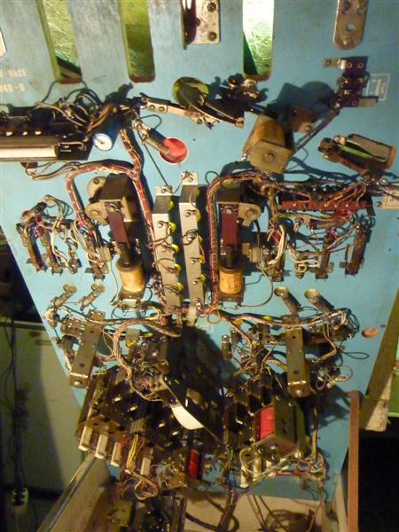

Par ailleurs n'ayant pas le shema du Space race y a t il une astuces pour le bon positionnement des contacts relais ?

Comme promis les Photos de mon Flip EM Space Race Recel 1977 en cours de restauration!
M
macfly
photo space race recel EM 1977 EN COURS DE RESTAURATION
D'autres photos suivrons au cour de la restauration ...;-)

pour les contacts dont tu as parlé pas d'astuce particulieres si ce une grande patience vivi

Ci joint les cotes de la bobine:
L 4,6 cm
Diamètre extérieur:3,5 cm
Diamètre intérieur: 1,2 cm
Peux tu me donner également le type de plongeur à commander? sup.
Par avance Merci boss
A+ ikoo
Mac
Tu veux dire le fourreau sans doute ;)
44 mm
Je pense que ta mesure est erronée pour la taille de la bobine
Je regarde cela ce jour et je pense avoir dors et déjà trouve ce qu'il te fautdra
