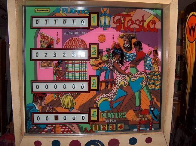

je viens de rentrer... la machine est la... Effectivement, un compteur tourne presque toujours, un autre de temps en temps... y'a meme une fois ou tout s'est arreté, et la bille est arrivée...
on a pu faire 2 parties, puis plus rien...
je pense que c'est bourré de faux contacts dans le fronton, et en plus ca ne fait pas deux fois la meme chose... ooOOOoo

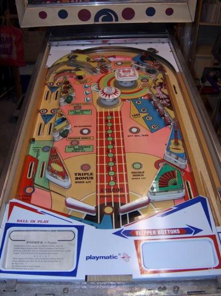

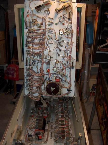

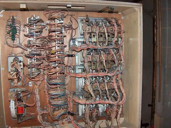

V'la 3 ou 4 petites photos, juste pour la forme...
Bin dis donc .... Il est beau
Sinon à gauche tu as les minis posts mécanique que l'on trouve plus du tout
Je te conseille de mettre des mini post à bois avec des caoutchoucs de 27/64 de pouces alors
Sinon en bas au niveau des SlingShot, mettre qu'un seul caoutchouc et non les deux .
Les doubles caoutchoucs sont hypers rares et se montent que sur des blocs de cibles bally (enfin derrière les cibles tombantes Bally )
Franck-87
Franck

j'ai vérifié les 24 relais des compteurs (fois 6 contacts), nettoyé les contacts, les rouleaux, les contacts d'un dizaine d'autres relais du fronton... Quelques contacts ne marchaient pas bien, un ou deux fils dessoudés.... malgré tout ca, il veut pas... les compteurs ne se mettent pas à zéro (sauf le player 4), et le moteur tourne sans cesse...
j'suis pas pret d'y jouer... OUIIIINNN
