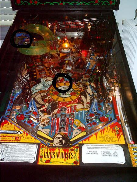

le point d'usure le plus "attaqué" est l'endroit ou la bille retombe et sortant du trou "mystery" (au milieu du plateau).
si le flip n'a pas d'usure a cet endroit, on peut etre pratiquement sur que le plateau est en bon etat.
verifie aussi la rampe gauche, elle a tendance a casser au niveau de son maintient en haut a gauche.
cercles noirs sur la photo....
a l'essayage, verifier que la bille monte bien sur la rampe gauche.
