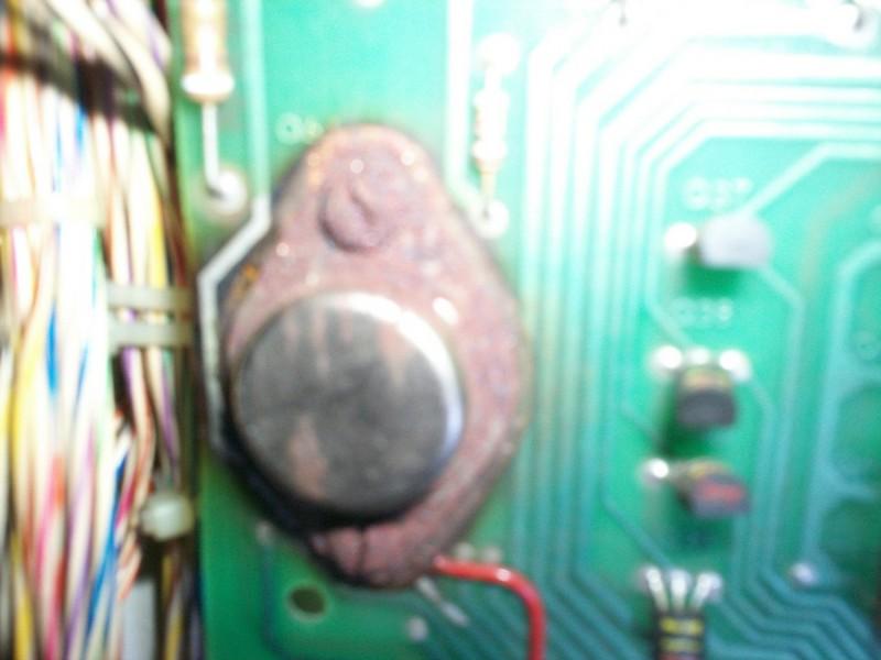

J'ai intégré son image
En fait c'est un transistor de puissance sur la carte driver cela
Il faudra le remplacer il est clair
Vu le fil qu'il y a, le petit rouge il y a eu un bricolage déjà la dessus

pour mon transitor il lui a arriver quoi est ce que je suis obliger de la changer car j'ai aucun souci pour l'instant
et le deriere de la carte et noir merci
houps il a un look terrible ton transistor mdr , un composant dans cette etat la c'est de l'humidité qui te l'a fait rouiller et pour le noir derrriere la carte signe que cela a chauffé severement , un classic sur cette carte
serieusement quand un composant electronique et dans cette état là , la question se pose pas on le change
tu as un gros coup de bol que cela fonctionne encore , mais insiste pas trop tu vas tuer ta carte driver et
tu risques méme de fusiller d'autre élements tous cela pour un composants a 3 euros
aprés tu fais comme tu veux , mais pour moi la reponse et je change sans l'ombre d'un doute

ouai vais le changer mais es difficile de la changer car ou vois que sa a été bidouiller ? et quelle types de transistor car on vois plus trop la ref
merci
et il faut acheter quoi merci et si il faut de la graise ou des bout en plastique avent
2N3055 le transistor (dispo sur ma boutique)
Mais la carte est atteinte sans doute pas son propre oxyde
Essaye déjà dévisser les vis
Si cela marche pas il faudra les couper gentillement !!! coté transistor et non sous la carte
Il te faudra aussi de nouvelles vis , rondelles, écrous, rondelles freins
et il faut pas de cache plastique sous le transistor et ni de pate thermique

non pas de patte thermique mais un petit isolant oui
tu aurais une photo de l'etat général de ta carte pour verifer 2/3 bricoles svp
et de la partie inverse de ta carte , si tu veux biensur :lol:
L'isolateur TO3 est utile s'il reste du circuit imprimé double face
Sinon SURTOUT SURTOUT pas de graisse en cet endroit !!! Ce n'est pas utile, cela n'est pas monté sur un dissipateur
C'est juste une technique de monte ainsi ;)
