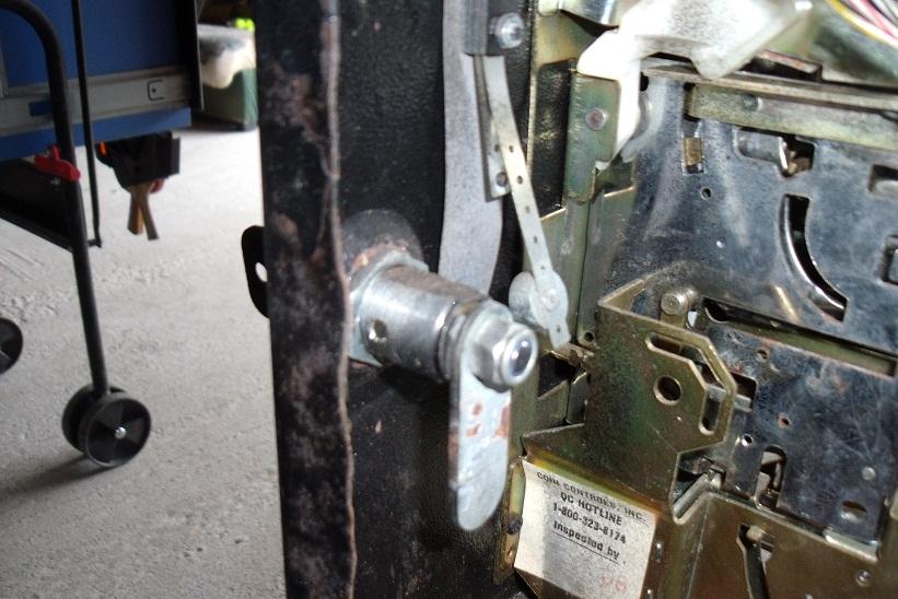

salut à tous
je viens d'acheter un victory et je n'ai pas ce contact sur la porte ??
je pense qu'il a du etre enlevé

same player shoot again
Ce contact à été souvent enlevé par les exploitants
Il est pourtant utile pour quant on règle le flipper et sortir du mode sans éteindre et allumer sans cesses

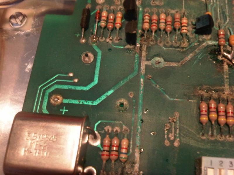

a chaque mise en route les high scores sont remis a zero et donc en fin de partie il me demande les initiales et me claque 3 parties gratuites
le switch 6 est bien off
je pense a la pile ??

pour le score la première chose qui me viens a l'idée c'est la pile effectivement, change les tu verra bien !

Montre voir aussi l'aspect de ta carte CPU
Que l'on voit tout cela de visu

en fait au niveau du contact de porte il est bien present
pour le probleme de perte des hi score le probleme est réglé
voici une photo de la carte CPU et devinez pourquoi il perdait les hi score

A ce que je vois il y'a du boulot sur la CPU.... pas belle du tout....
Les scores ne se gardent pas car tu n'as simplement plus de batterie en place, elle à dû être retiré suite au dégat qu'elle à causé en coulant.
En tout cas t'as CPU à beaucoup souffert à ce que je vois, je suis même surpris que la machine fonctionne encore.
Il faut impérativement restaurer cette carte car l'acide de la batterie va continué sont travail en grignotant composant et piste cuivre.
Si tu n'est pas familliarisé avec l'électronique j'enverai la carte à David pour une cure de jouvence.
