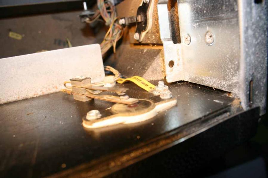

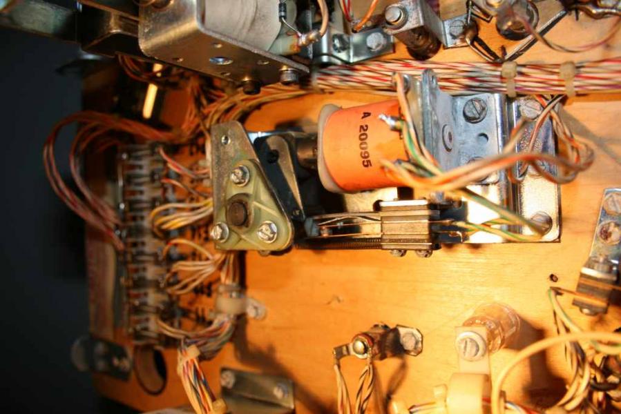

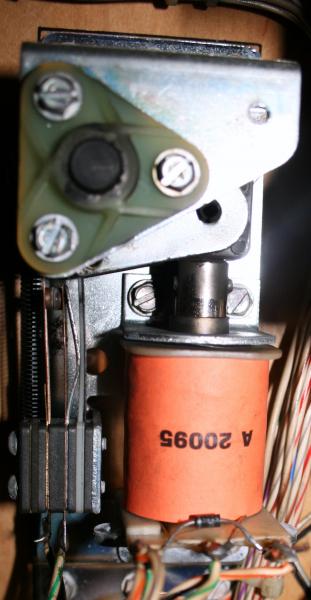

Montre nous voir un peu le coté du batteur sous le plateau
Si je puis voir si l'EOS est bon ou usé ou en train de se gripper
Fait nous une photo en mode macro du dessus et des deux coté du batteur afin que je vois bien le tout

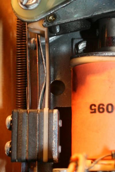

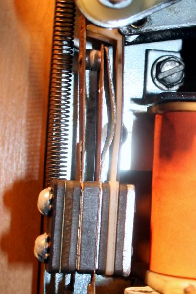

Le ressort de rappel du batteur , il faut le mettre entre l'oreille de l'équerre qui est au cul de la bobine, et sur l'autre oreille de la biellette (l'espèce de came qui fait tourner le batteur). Voir fleche rouge qui represente le ressort comme il doit etre placé.
Dans certain cas Couin il y a une patte en dessous qui fait le même office
Au dessus certaines fois cela touche sur l'EOS sinon
A vrai dire sur son EOS la patte métal qui fait la position basse est drôlement pliée
Il faudrait l'ajuster avec un cambreur ou alors une petite pince plate
Surement là le soucis
Il faut que l'EOS soit fermé au repos soit une résistance nulle. A vérifier donc

Sinon les EOS normalement en position OUVERTE soit le batteur en butée il doit y avoir 0.1 pouce, soit 2.54 mm d'ouverture
Sinon pour resserrer l'EOS, hummm je ne suis pas pour car cela n'est pas logique si on doit en arriver là
Tout dépends aussi de l'EOS, en tous cas les carbures soit de puissance toujours avoir en tête 2.54 mm d'ouverture et ce SANS Jeu dans la biellette sinon cela jouera sur l'ouverture et à force ne l'ouvrira plus et fera griller la bobine ....
