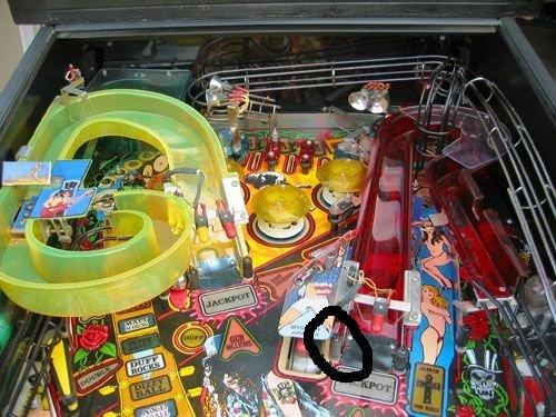

Après avoir oté la vitre sans encombre particulière, j'ai noté pour ma part l'absence d'un plot caoutchouté à gauche de la rampe G (voir photo ci-dessous sur le modèle complet issu de ipdb).
Ca s'appelle comment cette pièce et est ce qu'on peut trouver cela sur RP ?

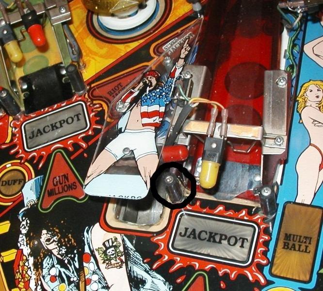

Tu veux dire a gauche de la rampe R.
oui ce que j'ai cerclé de noir sur ta photo
C'est un RIVET ou un EMS ?? pas facile de lire la doc...
Un Tube noir, caoutchouc tubulaire noir
Sur RP les cibles sont Vierges, soit nues de toutes inscription ;)
Et la tige métal est un Vis pour caoutchoucs tubulaires
