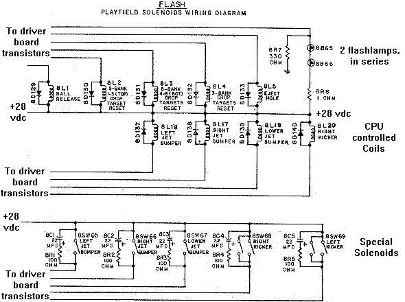

Bonjour,je suis a la recherche de renseignements consernant le flash.En premier lieu quelles ampoules mettre sur l'éclair flash au milieu du plateau et quelle est la valeur des 2 résistances?Ma 2eme interrogation conserne les bobines de flipper:celle de gauche possède 2 diodes et celles de droite en possède seulement 1?Merci

Merci mais pourquoi 2 diodes sur 1 bobine et 1 sur l'autre?Quelqu'un possède t il un flash pour mesurer les 2 ressistances et voir la puissance des ampoules.Merci

Pour les diodes normalement il suffit d'une diode sur le gros enroulement, le petit ne fait pas trop de Fem induite

Merci david,je ne possède pas le manuel,ça serai trop facile!Ok pour les bobines,il me reste a découvrir la valeur des 2 resistances et la tension et la puissance des ampoules Si une ame charitable veut bien lever le plateau de son flash.Il y a apparement bien un 89 sur l'ampoule.

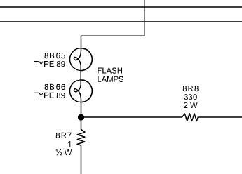

Re-,
J'ai trouvé un morceau du schéma du flash.
Je confirme que c'est bien une résistance de 330 ohms 2W et il y en a une autre de 1 ohm ou de 5 ohms 1/2 watt.
Voilà,
Philippe.
1 Ohm en 1/2 W d'après le schéma
Oki bien des RP89 dessus ;)
Je te conseille de mettre une de 1 Ohm en 2 Watt si possible ou plus car cela chauffe sinon à cramer
