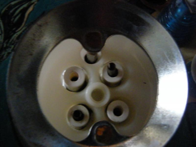

je me pose la question de savoir comment sont fixé les corps de bumper car je ne vois aucun filetage sur le support du bas.
la partie basse comportant 2 trou avec 2connecteur et 2 trou vide la dessus on insert le corps du bumper avec les 2 connecteur des ampoules. il reste donc 2 trou vide qui servent je pense a fixer le corps du bumper sur la partie fixe sur le plateau.
Mais ca se fixe comment ? y a pas de filetage, rien sous le plateau pour permettre la fixation
je mets les photos.
le support de la 2eme photo 0 viens se brocher sur le support sur le plateau ( photo 1) ce qui permet d alimenter l' ampoule
bref ce fichus corps il tient comment ?

et elle se fixe sur quoi les 2 vis ? y a pas filetage sur le plateau!!
j' ai un gros plastique blanc qui est fixé sous le plateau mais tjrs pas de filetage ou de pas de vis

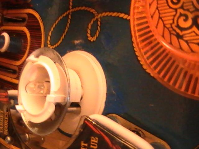

voila ce que j' ai sous le plateau

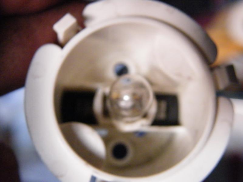

le dessus y a un corps de bumper avec 3 clip pour fixer le cabochon , 2 connecteur pour recevoir l' ampoule 555 avec son support et 2 trou qui reste libre

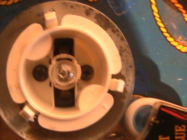

le corps de bumper vu de dessus
Les deux autres trous sont pour des vis plastiques

En tous cas ce sont deux vis cruciforme pour l'empreinte et un filet large pour plastique

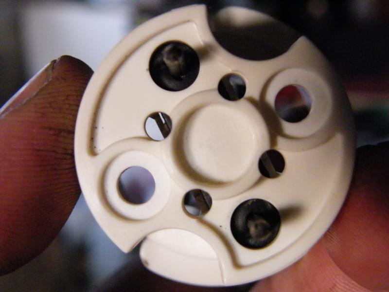

Si j'ai un bumper comme cela dans mes brols je te prends la photo
Salut. J'espère qu'on verra assez, ce sont des photos par caméscope :(
C'est sur un ebd de bally, mais l'embase est la même de toutes façons.
Laurent.
