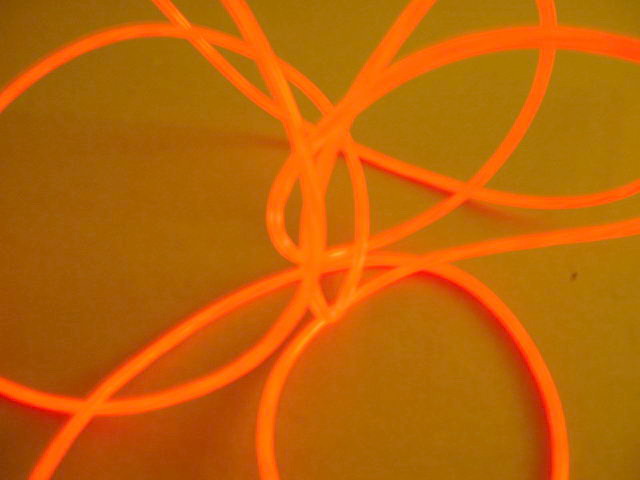

Pleins de belles couleurs
Pour le moment à l’essais et voir les demandes, j’ai pris que cela en couleur
Un beau rouge, un beau vert et aussi un bleu océan
Mais il y en a d’autres …

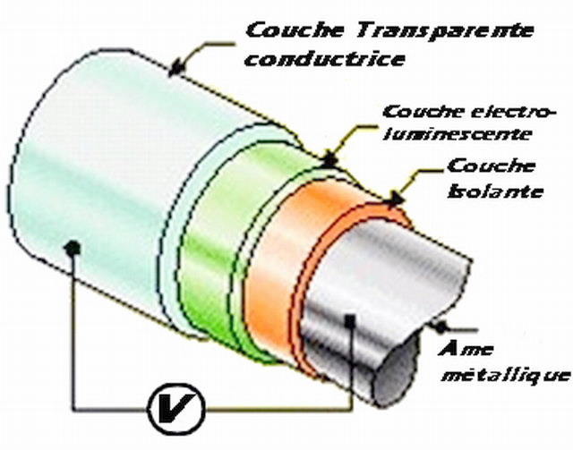

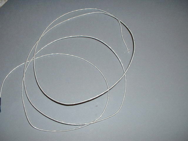

En fait c’est un composé spécial , qui munie de plusieurs couches de matériaux différents et excités, non seulement par une fréquence , et une tension alternative, donne un passage d’électrons qui viennent frapper la couche spéciale électroluminescente
En fait la luminosité est directement proportionnelle à la fréquence alternative et aussi sa tension
Suivant le diamètre, des tensions différentes et aussi fréquences différentes, existent.
Ce procédé nous permet sans problème de le faire clignoter à basse fréquence ( sans pertes lumineuse ) et à la limite si un jour j’ai le temps de m’amuser, le faire varier en luminosité aussi

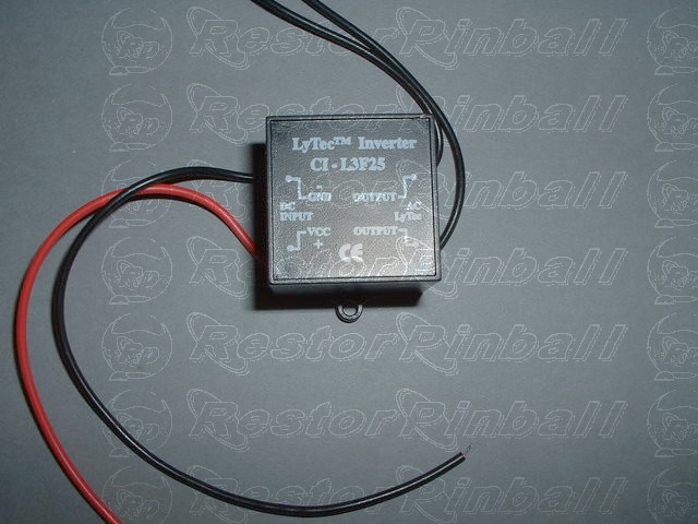

Oui, voici le module
Ce petit module pas plus gros que 3 cm sur 3cm, cubique, permet de produire cette fameuse tension et fréquence
Vous l’entendrez chanter ce dernier, normal , la fréquence de fonctionnement est dans la zone auditive, soit vous en inquiétez pas
Sa tension d’entrée à une gamme variant de 12 à 14 V, mais tests effectués de mon coté il accepte jusqu'à 20 V en entrée
Non recommandé mais cela marche aussi , mais respectez l’alimentation 12 V au possible
Soit vous avez tous du 12 V dans un flipper ??? Si tel n’est serait pas le cas, demandez moi au forum de FF, je vous répondrais ou conseillerais un adaptateur ou alors on fera un p’ti montage pour cela vite fait, mais fonctionnel
De plus comme la consommation est de l’ordre de 40 mA sous 12 V , au pire 0.1 Amp on a que peut faire d’un dissipateur sur un régulateur …Le cas échant ou cela s’avérais nécessaire, un montage en l’air sera plus que suffisant

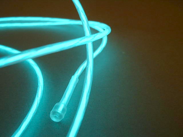

Si bouché par un obturateur spécial ce système sera étanche

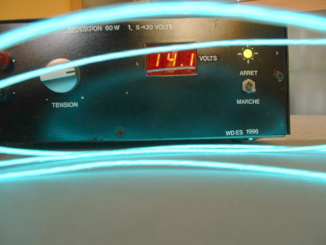

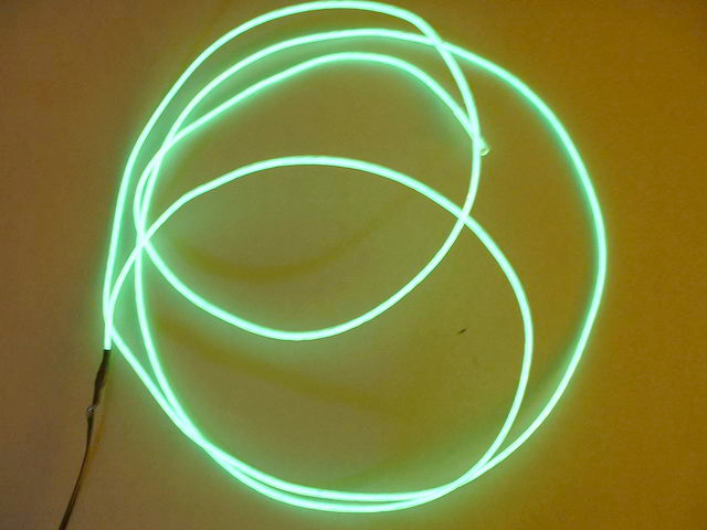

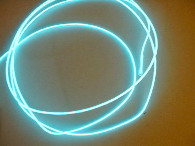

Une tension continue pour ce dernier est indispensable, non régulée car il supporte une variation et une mise en fonctionnement à vide importante
Pas jolis cela à 14.1V
Sachez que d’après mes tests, de 12 V à ,14 V il y a variation de 10 % de luminosité finale

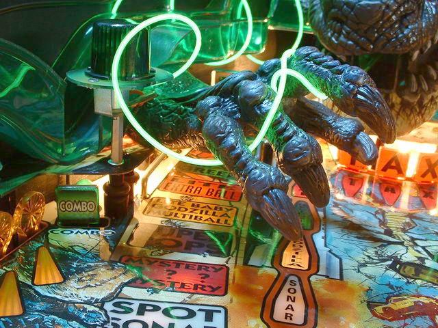

Simple, j’ai plus rien à vous dire que de regarder ce que l’on peut faire
Libre à vous d’imaginer d’autres possibilités
N’hésitez pas à me les faire parvenir nous ferons un post spécial pour cela

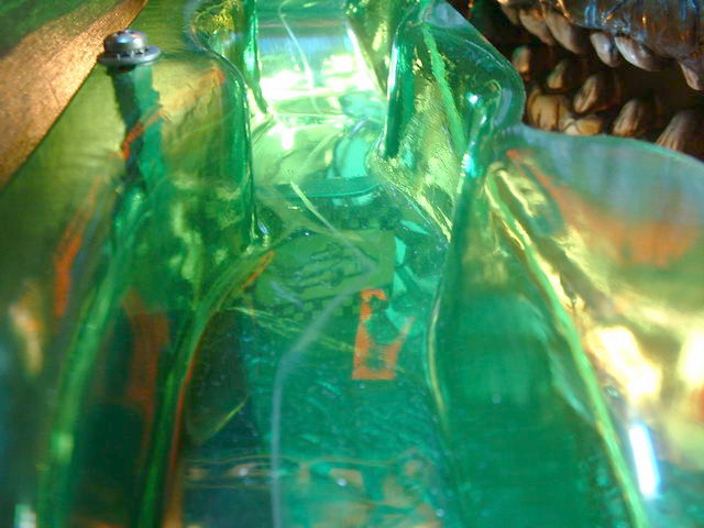

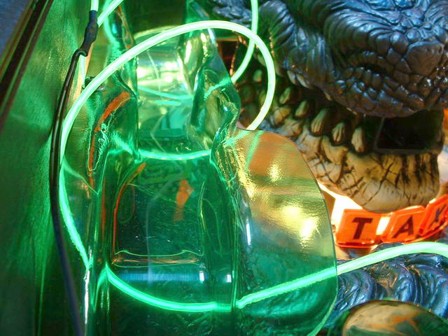

La pose sous une rampe ….

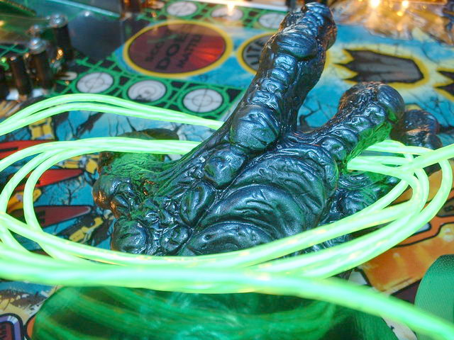

Vous pouvez l’entortiller…
Il peut se coller, passer dans des petits logements ( 3 mm de diamètre ) etc … Cela passera tout seul dans les ouies des plateaux pour les fils de câblages
