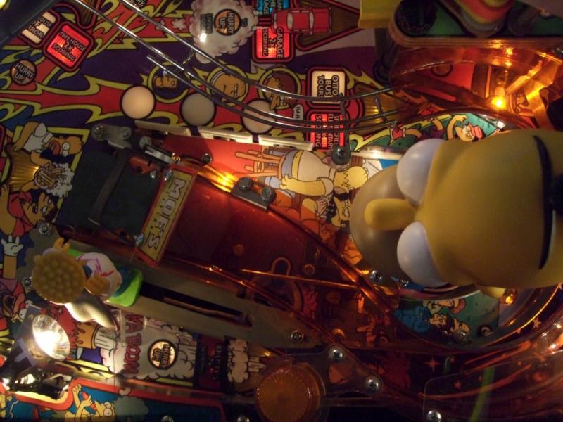

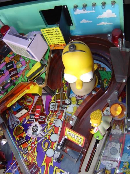

Avant:
Après:

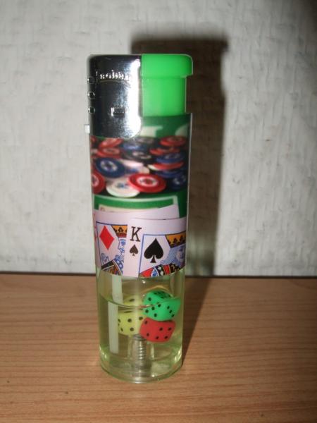

Le plus amusant, c'est l'outil avec lequel j'ai fait ça:
Eh oui, un simple briquet, donné par un restaurateur au moment de payer l'addition, mais ATTENTION, ce n'est pas un briquet standard mais un modèle "chalumeau". J'ai découvert ça la première fois que je l'ai essayé, étant non fumeur je ne connaissais même pas. Ca fait une véritable flamme de micro-chalumeau (avec le bruit qui va avec :) qui reste bien droite quand on incline le briquet. De là m'est venue l'idée d'essayer sur les rampes. Vu le résultat je pense que je vais acheter un vrai petit chalumeau à gaz, qui sera quand-même plus pratique.. y compris pour faire des crèmes brûlées :lol:
A mon avis, ne pas essayer avec un briquet standard, la flamme ne sera pas contrôlable pareil, ça risque de faire des traces noires sur la rampe etc... là il s'agit bien d'un véritable mini-chalumeau déguisé en briquet de fumeur vivi
