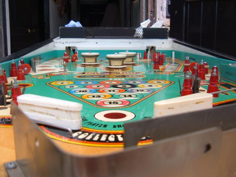

Cherchez dans un magasin la bonne peinture...de la bonne couleur. ooOOOoo Le challenge!
Savez vous si les couleurs utilisées sur les flipper sont référencées quelque part?
(du genre nuancier avec numéro PANTONE qui permet à 100% de retrouver la bonne teinte.)
-->Les mélanges pas faciles.
-->Chez le marchand ,, il te manque la teinte que tu venais chercher.. RAHHHH
Comment faites vous ?, pour trouver la bonne peinture ? Avec un nuancier papier ?
On n'est pas tous "Leonard de vinci" !
Votre truc svp!
Lionel
"Eight Ball ..à la peinture.. + carte mere HS grave.. du boulot pour l'été.."

En tous cas il n'y a pas une teinte
Car rien que le soleil ou le temps à changé la teinte du jeu
Il faut régulièrement prendre des couleurs et les mélanger et faire des essais
Je le fais systématiquement quant je rénove un plateau
7
7alp1
Tu fais comme les peintres : tu mélanges tes couleurs sur une palette à coté de ton plateau. Un peu plus de ci, encore un peu de ça et à la fin ça se rapproche.
CEla suppose que tu ai un minimum de couleurs primaires à ta dispo.
Mais c'est vrai que c'est du boulot.
David04 exagère à peine mais ça se fait. :lol:
Clair il faut une certaine panoplie de couleur

Moi je trouve la restauration d'un plateau pas dure du tout, pas prise de tête du tout puisqu'il n'y a pas vraiment à réfléchir... Ca ne demande qu'un peu de temps et d'application.
Pour ce qui est des dépenses, je ne suis même pas certain d'arriver à un coût de 30€ par plateau, vitrificateur compris marrto
Et pour le résultat bien meilleur, je pense que tu te trompes. Si c'est bien fait, c'est exactement le contraire de ce que tu dis...noeil
fLaShZ
Pour la panoplie de couleur, je rappelle qu'il suffit de 3 couleurs primaires (rouge bleu jaune PRIMAIRES) + noir + blanc. Il faut peut-être passer par l'apprentissage de ces bases.....
Seuls certains flips ont besoin de quelques accessoires genre fluo, argenté ou or, mais ça reste rare et il y a toujours une solution ;)
