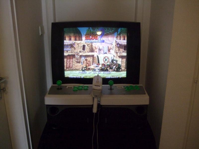

Bon, ben tous les flips sont nickels 100%, fallait trouver autre chose pour bricoler. Une ptite borne arcade me tentait mais il fallait que ce soit modulaire et surtout pas cher du tout.
Après avoir évalué différentes possibilités, je me suis lancé. Allez, une télé de récup chez un pote et un coup de bombe noire devant, une table de récup, un bout de tissu noir, une Dreamcast qui somnolait avec ses guns, 2 sticks arcade d'occase sur la baie en 8 jours, et c'est parti!!
Avantages multiples:
- modulaire, déplaçable facilement etc...
- cout faible, juste les 2 sticks arcade environ 45-50 euros pièce et avec un adaptateur Dreamcast-> USB ils sont compatibles PC donc solution évolutive. A noter qu'une Dreamcast d'occase ça coute 30-40 euros, bien moins cher que le plus petit des pc pour faire tourner mame, mais là ça tombait bien j'en avais encore 2 dnas le placard
- la DC a pas mal d'émulateurs opérationnels dont un excellent pour neogeo cd mais aussi Mame, UAE etc... tout n'est pas jouable mais une bonne partie, Metal Slug 1 et 2 sont parfaits notamment
- belle bibliothèque de jeux natifs typé arcade, des shoots d'anthologie (Ikaruga, Zero Gunner 2 etc..) et nombreux fighters 2D mais quand même graphiquement bien plus sympas que la pure émulation des fighters neo geo
- une bonne vieille télé CRT, compatible avec les guns, un bon House of the Dead II à 2 c'est super convivial
C'est vrai qu'avec un stick/boutons arcade la sensation est vraiment différente du pad ou clavier évidemment.
Allez j'y retourne un peu, mais pas trop vu le soleil aujourd'hui! Kontent

La Dreamcast, c'est bon pour la santé ! J'en mange tous les jours depuis plus de 10 ans et je me porte comme un charme ! :lol: Les sticks arcade sont vraiment top sur cette bécane... Je te conseille un écran VGA + adaptateur et là, c'est le pied ! sup.
Ancien Visiteur 1
Ben j'ai une vga box, mais bon, le rendu CRT fait plus arcade, quand-même. Les guns marchent encore avec la vga box sur un CRT? Et bon, en CRT VGA y a pas vraiment de grands écrans.
