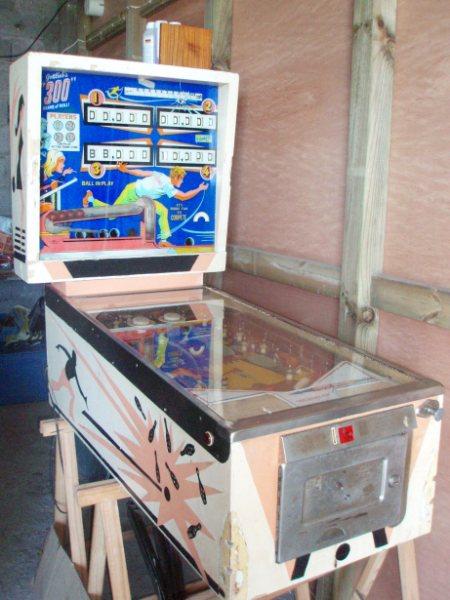

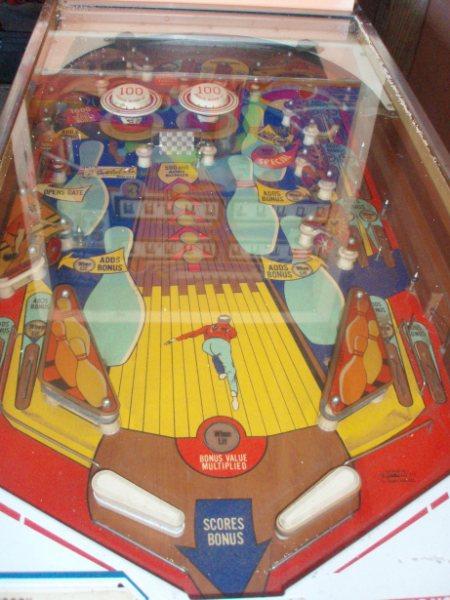

Je me presente, je suis xavier et je vous ecrie de l'ile de la Réunion. Etant fan de flipper depuis gosse je vien tt juste d'acquérire mon premier Flip' a 28 ans. il s'agit d'un Gottlieb s300 de 1975 que j'ai payé 100 euro. il fonctionne mais il a besoin d'une bonne restauration avant d'avoir sa place dans mon salon. Je me rend compte en parcourant le forum que je ne connais rien aux flipper. Aux premiers coup d'oeil je vois que certaine ampoule sont mortent et que les caoutchoucs sont bien fatigué (dont un carrément cassé). je vous joint quelques photos de la bete. Quels sont les premiers conseils que je dois suivre?
Bonjour et bienvenue. Le mieux est de commander un jeu d'élastiques complets pour ce modèle, ainsi que quelques boites d'ampoules et de se lancer dans les changements nécessaires avec au passage un bon nettoyage du plateau (le produit red Devil est très efficace sinon le W5 de Lidl est pas mal aussi mais je ne pense pas qu'il aie des Lidl à la Réunion? ).
Pour élastiques et lampes www.restorpinball.fr

Dis donc il a l'air bien jolis ce flipper
Et au prix que tu l'as eu franchement cela mérite deux fois

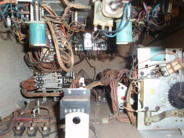

Merci David pour les info je vais voir ca. est-ce que quelqu'un peu m'indiquer ce que compte le petit compteur noir qu'on voi sur la derniere photo? est-ce qu'il sagit d'un compteur de partie? si oui 63000 partie est-ce bcp pour ce type de machine?
Normalement c'est le nombre de parties (une impulsion par joueur en fait; soit, une partie à 4 joueurs fera incrémenter le compteur de 4 points).

C'est clair que pour 100 euros c'est une très bonne affaire au vu de l'état du flipper ! vivi
Bienvenue à toi,
joli pêche ! ! !
n'oublie pas de mettre tes chaussures de Bowling avant de jouer. :lol:
xavier a dit:
Moi je dirais qu'il en a fait 163985 parties :) :lol:
Non sérieusement vu son état de plateau il a du peu trouner, soit on peut penser 64.000 parties, mais les mécas tournaient énormément et cela ne comptait pas au dessus de 99.999 parties... Soit j'opte pour au dessus
267000 parties ooOOOoo
