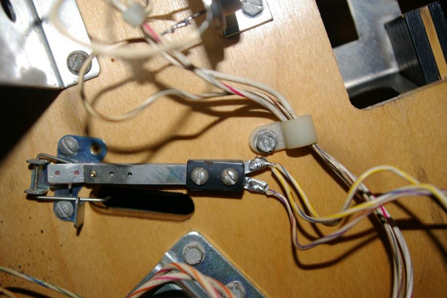

voici les photos en esperant que ce soit les bonnes
Alors les amis , je compte sur vous et votre experience pour me sortir de la.Il y a bien un collegue sur le site qui a deja eu le problem.
C'est bien le contact que tu as mentionné mais aussi celui du Outhole
Les deux jouent un rôle important

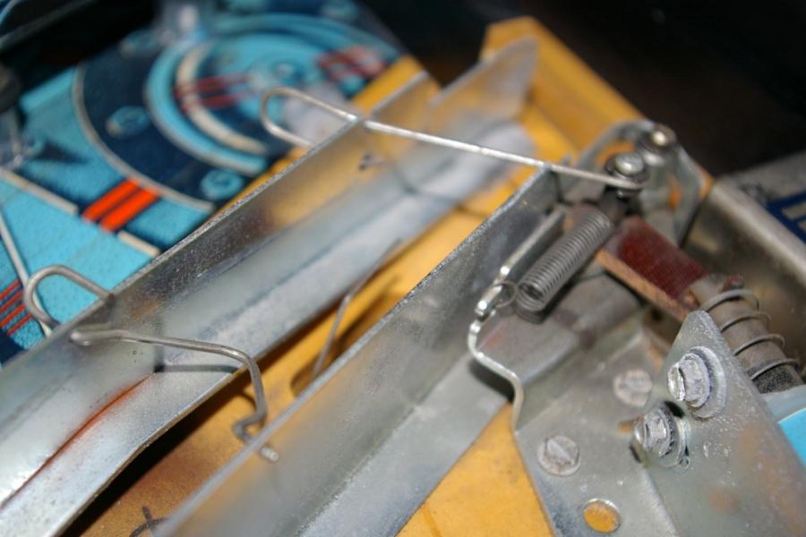

Par contre le vois le doigt de sortie (bloqueur) qui est tordu ....
S'il est tordu la bille est mal positionnée sur le contact et dans ce cas .... Ce serait logique que ce soit ton soucis
Suite a la verification la barre est peut etre legerement courbé mais quand je met les billes , la deusieme vient bien sur le swith et j ai verifié en dessous quand les billes sont en placent le contact se fait bien.
Bah alors là ...
