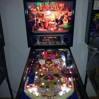

Salut
Joli flip
Clair cela brille de milles feux :lol:

Oui ça brille, bravo.
Le mien est désormais dans le même état , pieds neufs, proue repeinte en blanc bien blanc, rouge repris sur la caisse.

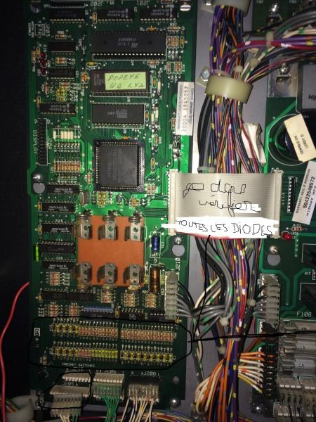

Fait voir la liste stp de tous les contacts en défaut !
Bonsoir David
je commence la liste:
contacts 15 25 35 45 55 65 75 85!!sur ligne 5 du schema switch matrix: connecteur J205 6
Voilà si cela peux t'aider pour m'indiquer les diodes à tester!
mille merci
Cdt

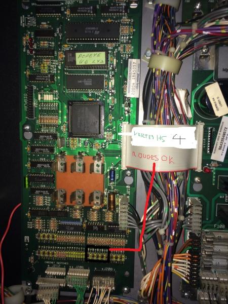

Bonsoir David
il y a 4 diodes vertes claires qui paraissent hs sur le c3 ? çà peut venir de cela?
merci
a+
bonne nuit

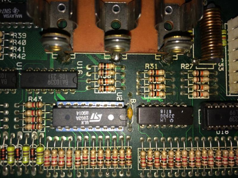

J'aimerais bien avoir un gros plan de la cpu, surtout zone ULN2803 et le LM339 ....
Bonsoir David
toi tu suspectes des traces de jus d'acide heureusement la pile est déportée mais avant.....
merci
Ce que je pensais
Acide et cpu dépannée moyennement
Il faudra refaire la cpu sans faute
