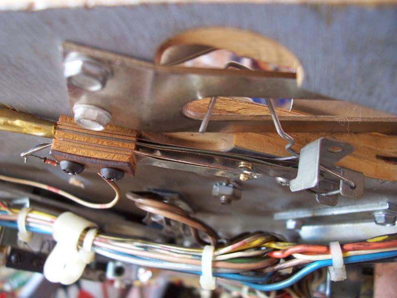

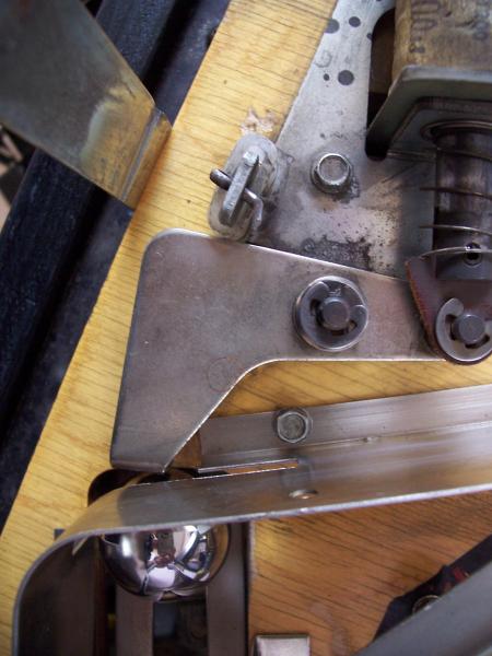

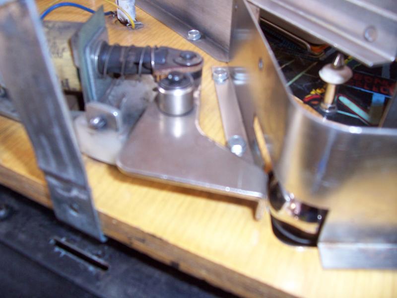

Montre voir la partie mécanique sous le porte carte justement
Que je vois les µSwitch et aussi le doigt de libération (espèce de lune coupée)
Les billes quant elles sont en place posetn pas de soucis ?
Regarde en mode test contact
Sors les billes
Vérifie qu'aucun contact soit actif
Alors là tu pose une bille et vérifie qu'à chaque contact, elle soit bien vue et affiche le numéro
Après tu mets les deux billes et vérification idem
Je pense que cela ne vient que de ces trois contacts
Sinon si la demin lune (dernière photo) qui libère la bille pour le lanceur est mattée au bout, des fois cela fait du jeu et le contact, est mal appuyé faut de la bonne position de la bille et ou quant l'autre arrive dessus, choc des deux billes, cela décalle le tout et là cela merde bien comme tu as décrit.
A suivre
