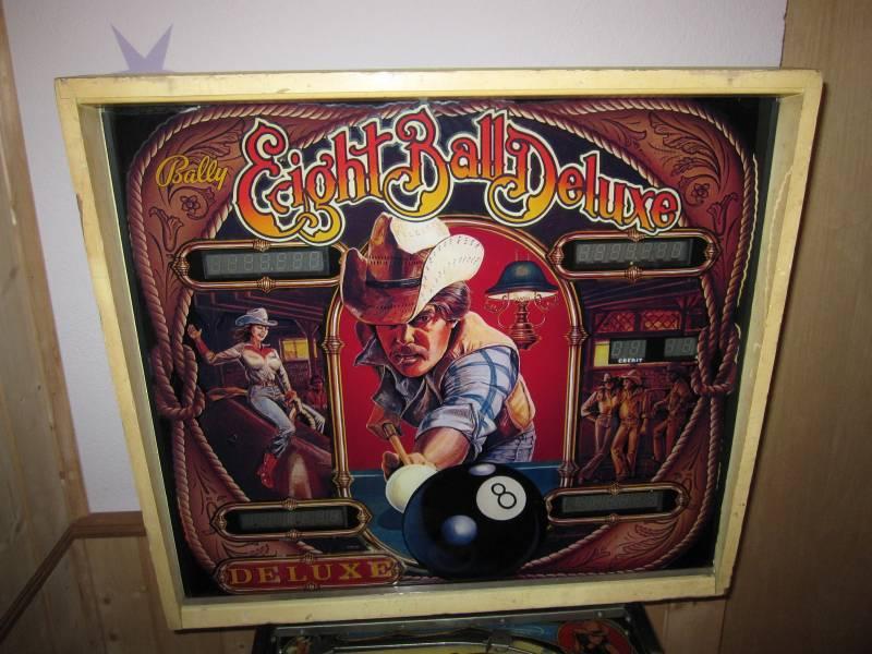

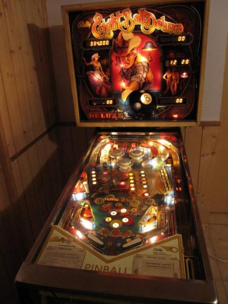

Voici donc les premières photos de mon acquisition récente à savoir Eight Ball Deluxe n° de série EED1870.
Toute la famille y a déjà joué et les enfants ont adoré, eux qui n'avaient jamais touché un flipper, inutile de dire quelle sera l'activité principale du week-end à venir.
Il y aura quelques petites réparations à faire (les lampes de la boule 6 et du E final de Deluxe ne s'allument pas) mais il est tout à fait fonctionnel et quel plaisir de pouvoir faire claquer quelques parties :)
A bientôt

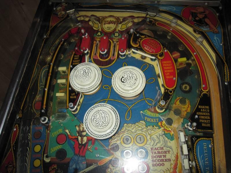

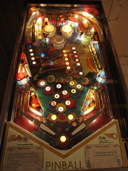

Sa y est, tu a fait le grand saut, attention quand on en a un, assez rapidement on a envie d'en avoir un second.
Il me semble voir quelques usures sur le plateau.

Oui le plateau à quelques traces d'usure mais reste tout de même dans un état suffisament bon pour ne pas altérer la jouerie.

Oui moi aussi, quand j'ai eu le mien, le plateau avait un peu le même aspect, je suis sûr qu'il y a une petite couche de noir là-dessus !

Quand tu auras pas mal joué tu auras certainement envie de le remettre à neuf ! Enfin, moi c'était mon cas, je suis ne plein nettoyage, et impatient de voir le résultat (et de rejouer) !vivi

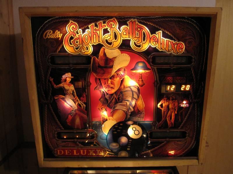

En fait la dernière lettre de DELUXE s'allume par moments mais pas en permanence. Un avis sur la question de savoir qu'est-ce qui peut générer ce petit problème?
J'avais le même problème sur mon Twilight Zone, c'est peut-être l'ampoule qui est mal enfichée, ou alors l'ampoule qui est simplement défectueuse... ;)

t'as un 8bdl avec les bumpers blancs, cela correspond au début de production et est assez rare, la majorité des 8bdl sont avec bumpers roranges transparents - perso je préfère cette dernière version, n'empêche - cela fait quand même plaisir à voir des blancs
le 'deluxe' que tu mentionnes, est-ce celui du fronton?
indépendemment, sur ces jeux, c'est assez rare d'avoir des problèmes de support de lampes, car si mes souvenir sont exacts, c'est avec ce jeu que Bally a commencé à monter les supports d'ampoules pour ampoules sans embout métallique
le problème principal, vu l'âge du jeu est plutôt la partie femelle des connecteurs, en particulier J1 et J3 de la lamp driver (via plateau de jeu) et éventuellement J2, mais c'est moins problématique, car ce connecteur est rarement enlevé
