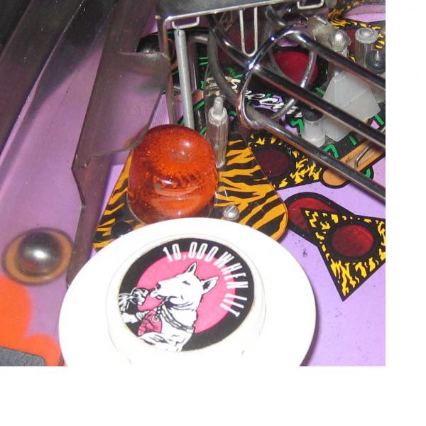

Je suis aussi a la recherche d'un cabochon qui a fondu comme sur cette photos.

Pour le cabochon => As tu regardé sur RestorPinball ?

Non, ce n'est pas les bumpers que je recherche, c'est le cabochon orange au dessus du bumper sur la photo.

Oui, c'est pour ca que je demandais si il avait regardé sur RP :)
http://www.restorpinball.com/index.php?page=shop.product_details&flypage=flypage.tpl&product_id=1517&category_id=134&keyword=orange&option=com_virtuemart&Itemid=54
Les cabochons flash, ouaip j'avais pas vu sur la photo, bien fondu ce dernier
Tu en as sur RP normalement
Sinon respecte bien l'ampoule, prend une RP67 et non une 89 ou ampoules de bagnole
Car seule la RP67 ne fait pas cela (sauf bien évidement si le transistor et cuit et que cela conduit en permanance, quoi que normalement le filament de la lampe dans ce cas doit fondre vite fait)

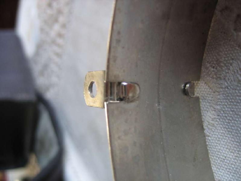

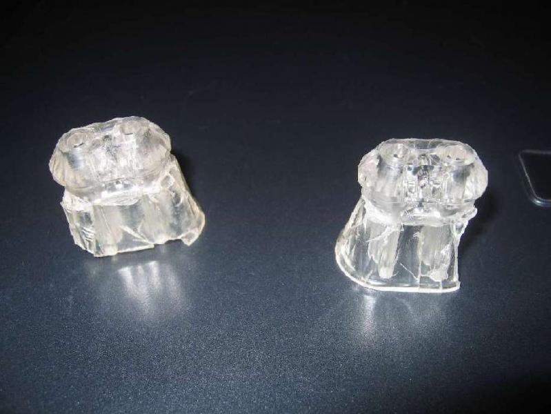

Je me suis mis à la remise en forme du plateau du Spring. Au démontage je me suis aperçu deux plots double (voir 1 photos) étaient cassés.

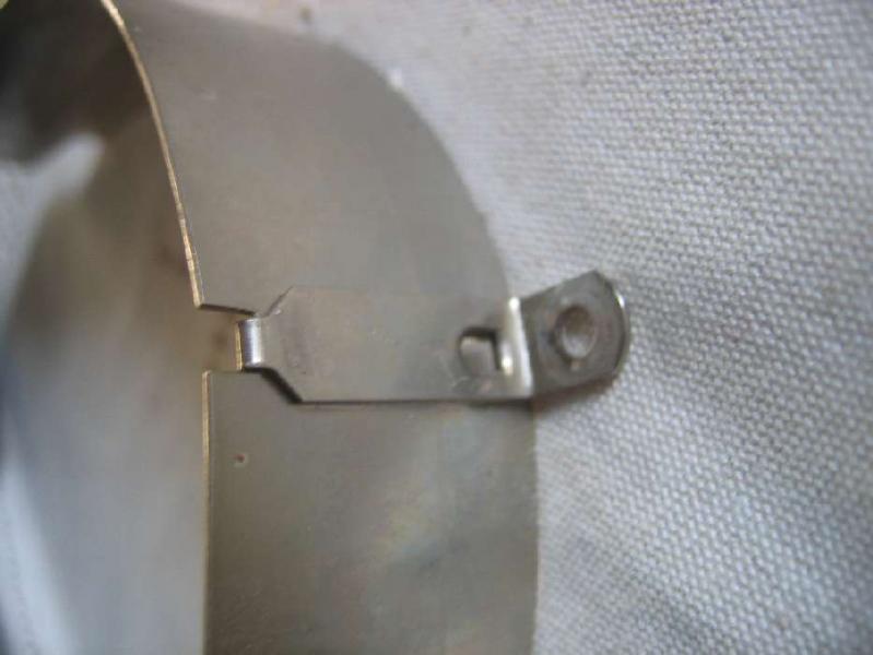

J'ai aussi constaté que des équerres de fixation de glissière cassée, 3 en tout. Photo 2 & 3.
Devant
Je suis donc à la recherche de ces pieces.
