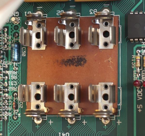

Voilà donc une photo du coupleur de piles, je ne vois pas de trace d'oxydation ni de pile qui aurait "coulé".
Hum mets voir sur le flanc, que je vois les contact des piles
En tous cas ces supports là sont merdiques à souhait
Des fois les piles touchent même pas les pinces au bout..
Merci pour ta réponse,
En fait, après avoir remis les piles (que j'avais otées pour faire la photo), c'est retombé en marche (alors que je les avais déjà enlevées/remises 2 ou 3 fois)
Selon le vieil adage "if it ain't broken, don't fix it", je vais leur laisser la paix pour l'instant...
