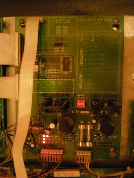

Bon je viens de passer un peu de temps sur la question...
Quand je regarde la carte de l'afficheur, il y a deux led témoins de tension qui sont éteintes, la 5 et la 6 qui correspondent respectivement aux tensions -113V et -125V.
(peut-être pas besoin de multimètre???)
Il existe des switch sur la carte pour régler les tensions, ils sont réglés de telle façon que j'envoie actuellement -121/-109V avec possibilité de passer en -126V/-114V et +58V avec possibilité de passer en +61V.
Voilà j'attends vos conseils avisés, quoi qu'il en soit les deux led éteintes même pour un nul comme moi cela ne semble pas normal...
Bon bin je ne connais pas cette carte, je n'ai pas les schémas mais si tu dis que ce sont les leds pour des tensions de l'ordre de 120 v ça doit surement être pour le dot
Reste à vérfier les fulsibles et pour çà il faut......
1 multimètre !!! lol
Au pire tu peux les changer préventivement (L'ampérage est noté sur chaque fusible)
Pipiou
Edit: je suis allé voir sur le site et, effectivement, les 6 leds doivent être allumées en fonctionnement normal
C'est effectivement un fusible de mort car les deux font 500mA et quand je les échanges c'est le +68V qui est éteint.

Si le fusible recrame direct c'est probablement que le dot est en cours-jus. C'est rare mais ça arrive, oui d'un coup c'est possible. Dans ce cas il faudra essayer avec un autre dot.
Crrispy a dit:
Non son fusible ne crame pas puisque quand il les échangent le problème se déplace.
Il y a du y avoir juste une surtension
1 nouveau 500 mA fera l'affaire je pense
Pipiou
OUi un fusible déjà
Sinon au passage les cartes là sont pas glop ....
Vous verrez avec le temps, indépannable pour la partie logique ....
Gardez bien les cartes d'origine, 100 % dépannable et bien bien plus fiables
Tu as des fusible au détail sur mon site pro
Il te faut des fusions lentes par contre, un rapide il claquera tout le temps

Comment ça des fusibles qui ne marchent pas?!? C'est pas plutôt qu'ils regiclent de suite?...
Non non, je suis un benet et j'avais pas dù changer le bon, car avec deux fusibles de chinois ça fonctionne.
