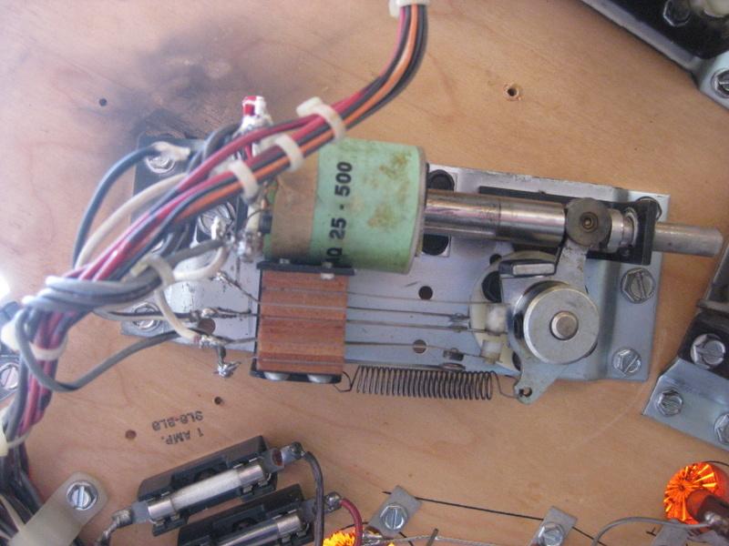

Montre un peu l'aspect de ton ensemble mécanique
En tous cas si tu changes la bobine, change le fourreau
Cela coute rien !

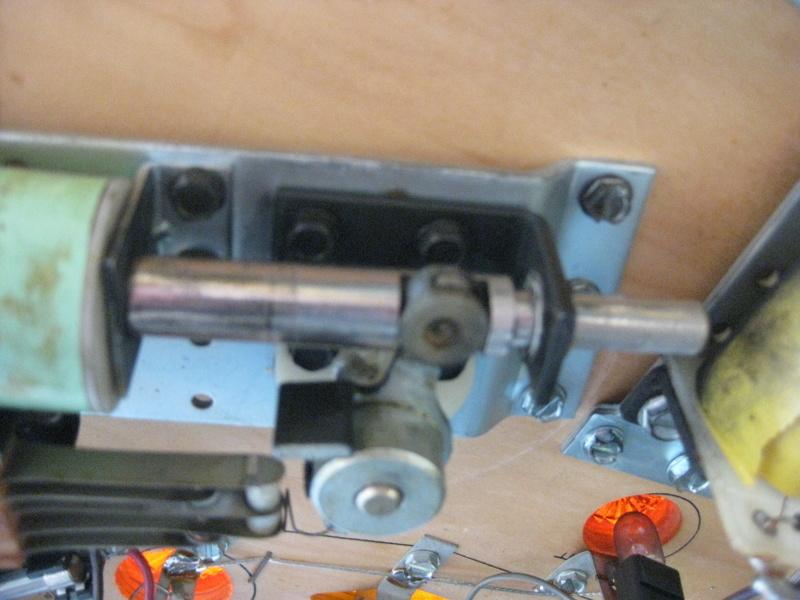

Mais voyons un peu l'état mécanique, fait nous une photo
Voila! quand j'active le batteur à la main ça grince bien et la bobine bouge la ou j'ai mis un bout de carton pour vous faire voir...je me demande même si il y'a bien un fourreau...
OUi il te manque le fourreau
Il faudra bien limer l'EOS et l'ajuster bien droit

Bon j'y comprend plus rien...j'ai resserré une vis de réglage et maintenant ça re fonctionne....alors qu'hier j'avais déjà essayé 50 fois! vu que c'est la 2eme fois lors d'une soirée avec du monde que ça me fait ça je me demandais : est ce que ça ne peut pas être la bobine qui faiblit? auquel cas ça voudrait peut être dire que ce n'est pas la bobine appropriée?
et quand je reste appuyé longtemps sur le bouton de droite le batteur du haut met un moment à retomber...ça a peut être un lien?

Si j'étais à ta place, je changerais aussi la biellette car sa pièce en nylon paraît usée, et aussi le guide plongeur.
Le plongeur est-il rayé ?
Car sinon il usera le fourreau assez vite ?

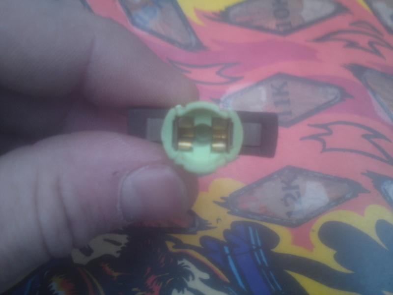

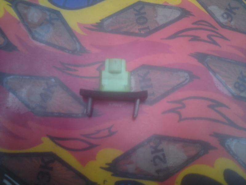

En ce qui concerne les supports d'ampoules des bumpers ils sont à clipser mais finissent par deux petites tiges dans lesquelles sont attachés les fils avec des cosses...Je ne pense pas en avoir vu des comme ça sur RP? (si tu sais me confirmer david?)

Sinon pour les supports d'ampoules de bumpers j'ai pris des photos!
Kontent
Pour les batteurs je pense qu'en démontant tu as du remettre le tout bien en place tout bonnement
Pour les support de lampes là, dans les Thumper Bumper (oui car il y a des fils et des cosses au bout) désolé je n'ai pas
Rien ne t’empêches de prendre la T10 à fil et de raccourcir les fils et d'y mettre une cosse
Cependant je ne connais pas l'espace précis dans le bumper si cela passe (hauteur)
