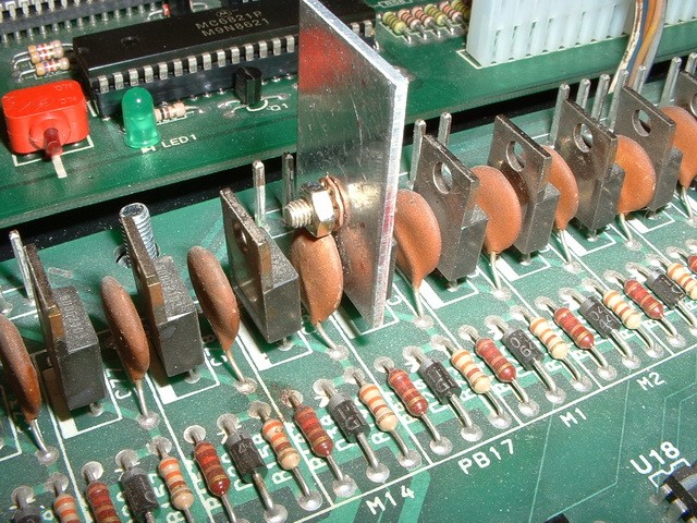

Dans un des articles de David, on peut voir cette modif pour une CPU Bally 6803
Moi j'ai un Escape from the Lost World, et je voudrais savoir si je devrais aussi appliquer cette modification, j'ai regarder dans le manuel, mais je ne vois cette info nulle part...
Quelqu'un sait si ce modèle est exempt de ce défaut ?
Merci :)
C'est précisé dans le manuel uniquement s'il y a lieu d'en mettre un
HeatSink ;) pour dissipateur ;)
tophball
Je possède aussi ce flipper !
sur mes cartes pas de ce dispositif mais cela peux peut etre aider pour la dissipation de chaleur ! attention tout de meme a ne pas mfaire contact de cette plaque avec les autres composants!
et mon avis c'est de maintenir un flipper bien ventilé dépoussiéré ! la base de tout refroidissement sans nullement essayer de vouloir tout moidifier!vi_vi
Attention attention
Cela n'est pas ce que tu penses
Normalement on en a pas besoin, car ce sont des transistors qui marchent en "tout ou rien"
Mais là est un mode spécial que Bally, sur ces cartes, à mis en place
En changeant un Jumper (suivant le jeu et l'usage des sorties) on change la charge ou le signal
Soit pas tout mélanger avec un nettoyage etc .....
