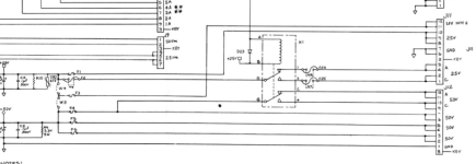

ok, c'est ce qui répond à ma question sur le test advance du coté A et C (en erreur), c'est le relais qui "ventile" le 25v sur les solénoïdes, test sur le 5J2-5 = 0,6v, 4,7v sur le F2A et 67,4 sur F2C
T'es sur de ta mesure ? Car il ne peut y avoir 63V sur les sorties de 25...
C'est surement un truc patte en l'air
Tu ne peux contrôler la tension LA que si le relais et est repos et ou actionné
Une seule sortie est active à la fois
