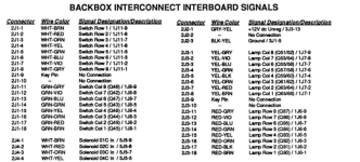

Je comprends bien mais malheureusement la lecture du tableau ne m'aide pas beaucoup, je ne comprends pas la logique de lecture et surtout comment l'appliquer concrètement à la machine, comme je l'ai déjà dit je suis plus que novice mais je vais persister

Merci mais j'en suis quand même un peu plus loin que ça, pas de souci avec la couleur des fils et pas de souci avec l'anglais, je faisais plutôt allusion aux rangées / colonne par ex, j'ai bien compris le principe de "bataille navale", par ex sur la matrice des lampes, pb avec case 25 donc colonne 4 et rangée 1, hormis la couleur des fils donnée, est ce que ca m'indique un endroit particulier a vérifier sur des connecteurs ces fameuses colonnes et rangées ? Désolé si la question parait bête...
D'ou ma demande initiale de photo, est ce que la matrice papier peut m'aider à identifier si les bons fils sont dans les bons plots dans les différents connecteurs(rangée colonne)
C’est la seule vraie référence pour identifier ça.
1P12-1 : connecteur femelle qui va dans la carte 1 (Cpu), sur le connecteur J12 (mâle), broche 1
Tout est noté dans le manuel
OUI et tu l'as dans le manuel

Un peu perturbant cette carte Interconnection ...
Part contre tu parle d'une photo pour J11, J12, est je ne vois pas bien le rapport avec les lampes matricielles, si tu parle des lampes qui sont connectées à J11,J12 de la carte interconnexion, ce sont des lampes flasher qui eux ne sont pas pilotées pare la matrice.
