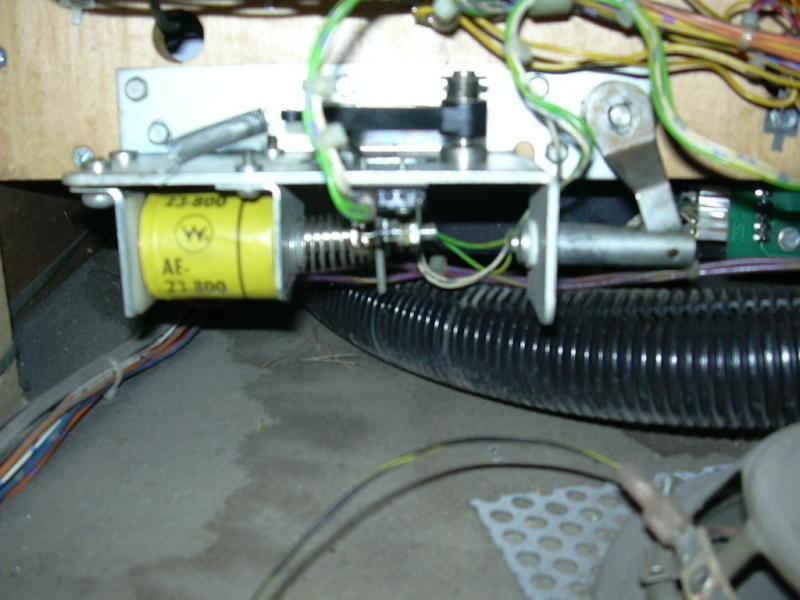

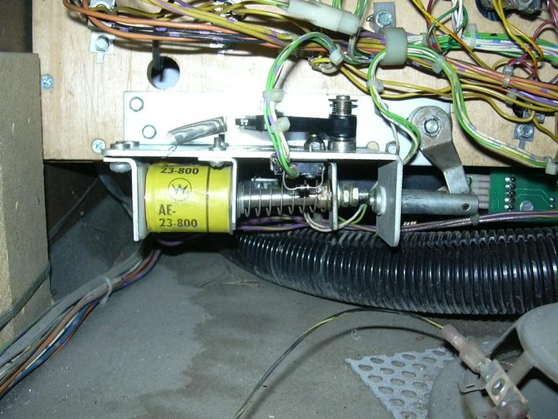

j' ai récupéré un mousin around et je me demande si le déviateur a pas été bidouillé ?
je vous met 2 photos du déviateur
frank
JE vais regarder cela mais a première vue, si ;)

ce bout d' axe dessolidarisé du reste ca me parait très bizarre
frank
OUi déjà cela me plait pas non plus

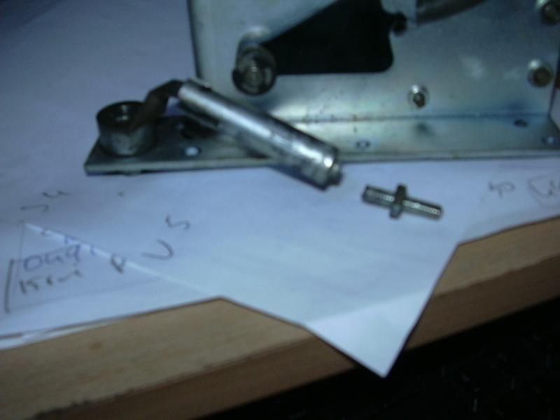

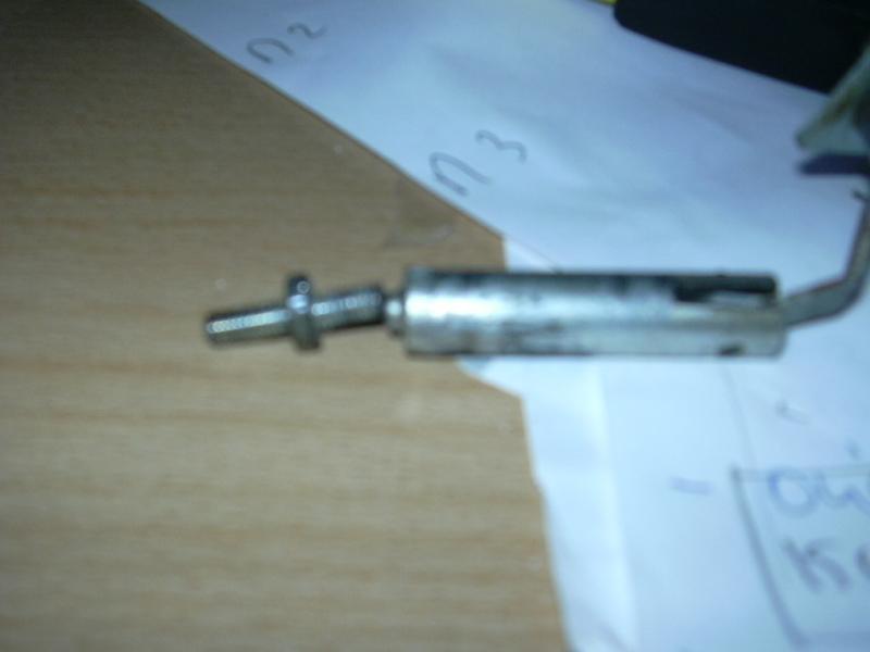

today démontage de ce fichu diverter ( merci de l' avoir coller au fond du plateau)
donc la pièce défectueuse est en fait une espèce de foureau de 47 mm de long, 10 mm de diamètre, percé de par en par d' un coté popur recevoir une biellette de de l' autre cote un bout de tige filettées de 5 mm qui vient se visser dans la tige metallique amovible de la bobine.
je vous met les photos car je pense que ca pourra certainement servir a d' autre personne

cherche plus
j' ai sorti, mes bouteilles, mon chalumeau et j' ai ressoudé la pièce et le pire .............
c 'est que ca marche nikel
merci en tout cas pour ton aide
