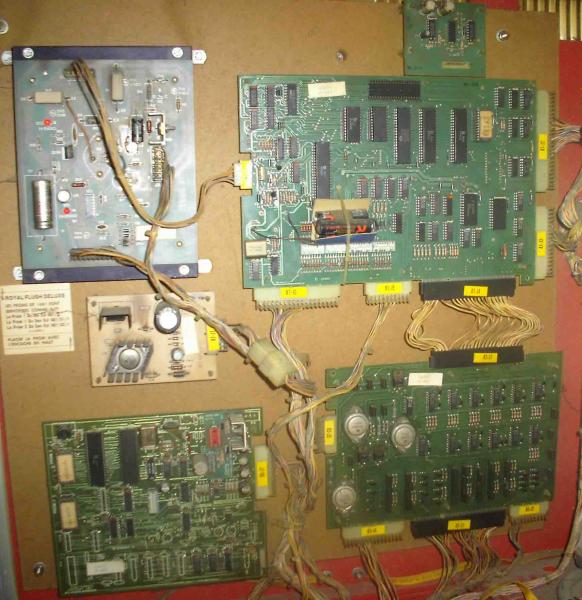

bonjour a tous, pouvez vous m aider , j ai mon flipper ROYAL FLUSH DELUXE qui fonctionne, le flippe se lance mais j ai le bumper , les batteurs et les 2 bobines qui se trouve en dessous des slingshots qui ne fonctionne pas , comment faire??? , merci pour les infos.

tout le reste des bobines marche, j ai regarder le relais Q je les nettoyer sa donne rien , j ai regarder aussi sur le driver il y a 35 pieces reference NSD-U45. lequelle qui faut regarder??? J AI 6 CARTES sur le fronto don 2 petits , le petit du haut n est pas utiliser , c est normale??????, j ai fai aussi le teste 1.7 ( teste bobine) bumper batteur, les 2 bobines sligshot ne reagie pas .

Pour le transitor, il faut regardé celui qui est inscrit Q1 sur le circuit imprimé en bas à droite sur ta photo vivi
Pfouu la Cpu il faudra faire un peu le ménage quant aux piles
