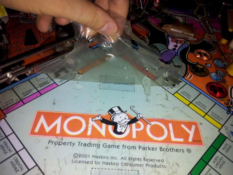

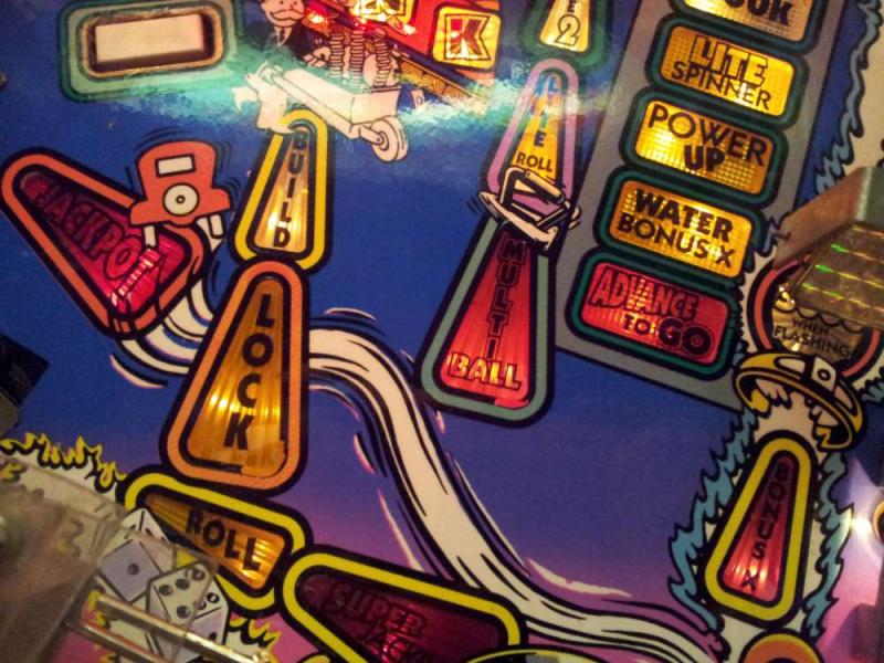

Bon je me suis lancé pour virer ce mylar tout sale de mon monopoly alors voila ce que ça donne pour l'instant :
Seul truc, 2 insert on un tou pti bou de parti ... pas méchant mais ça se voit si on met le nez dessus !

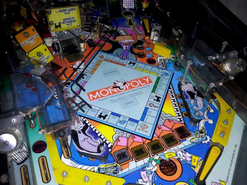

AVANT

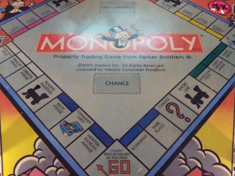

PENDANT

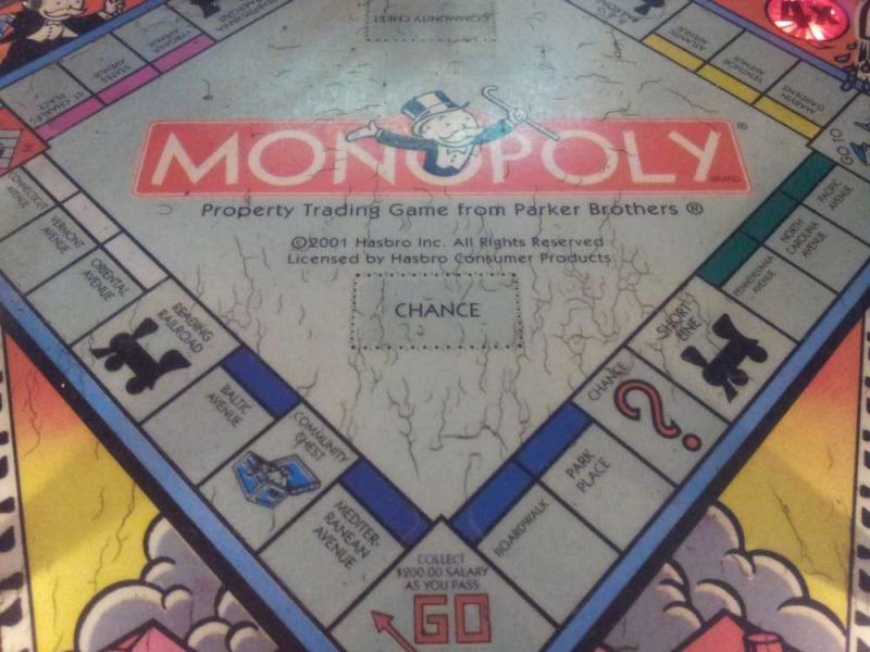

APRES

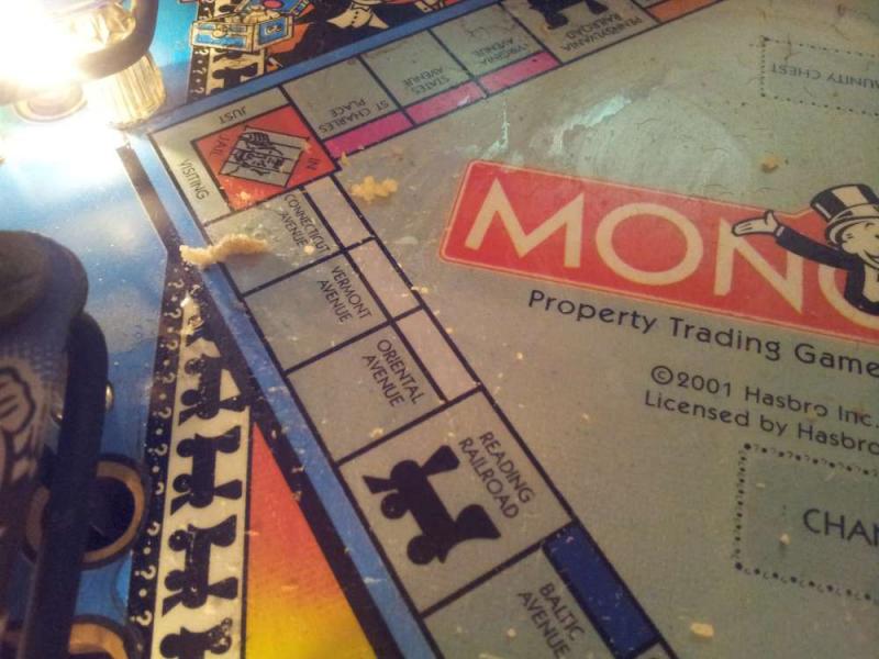

J'ai utilisé un sèche cheveux et de l'essence F pour virer cette satané colle ... encore beaucoup de colle a enlever !!
AVANT
PENDANT
APRES
