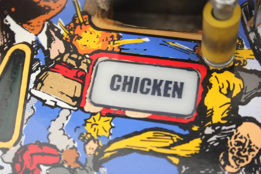

J'ai quelques retouche a faire sur mon plateau, quel peinture utilisé?, je pensai a de la peinture a maquette et que dois je mettre en protection par dessus, du vernis incolore je pense mais a base de quel produit? Dans tous les cas je pense mettre un bout de mylar pour proteger le tout. merci

ok je vous envoi une photo, précedement j'avai deja envoyer une photo après ma grosse betise en décollant un bout de mylar l'étiquette est venu avec j'en n'ai remis une autre et autour de celle ci on voit qu'il manque un peu de noir et de rouge voila. merci
david04
ça va il y a pas grand chose a faire, tu retouche le noir et le rouge et tu colle un morceau de mylar dessus.
