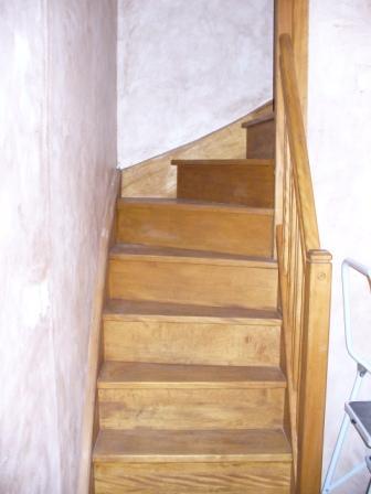

je remonte ce sujet car j'ai un problème quelque peu similaire.
J'envisage l'achat d'un 1er flipper, mais je voudrais être sûr que je pourrais le monter au 1er étage par un escalier assez étroit et raide. Il est donc hors de question d'y monter 120 kg en une fois.
Je voudrais savoir si à votre avis, quelqu'un qui n'y connait absolument rien peut se lancer dans le démontage d'un flipper et si c'est plus simple avec certaines marques.
J'aimerais aussi avoir un ordre d'idée du poids des différentes pièces prises séparément.
Merci d'avance
Dom
Démonte le en deux parties déjà
La tête et le corps
Sans les pieds, enlève aussi le plateau si tu t'en sens capable
Cela montera tout seul alors
Quel jeux est ce ?
Papo06
Ah non, ça se montera à deux, pas tout seul arfff
Je te conseille effectivement comme dit david de démonter en 3 parties: la tête/fronton, le plateau et la caisse, car pour le passer il va falloir mettre la caisse totalement verticale et franchement, une fois qu'on a enlevé la tête, le plateau c'est encore plus simple.
La tête et le corps
Quel jeux est ce ?
Merci pour la réponse
Pour l'instant, je n'ai pas de jeu. En fait, avant d'en acheter un, je voudrais être sûr de pouvoir le monter !
Et comme je n'ai pas d'idée sur la complexité pour démonter et surtout remonter un fronton, je voulais l'avis de connaisseur pour savoir si c'est réaliste pour un novice de se lancer dans ça.
