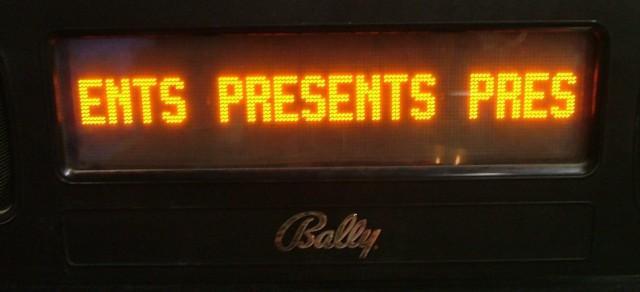

J'ai un probème d'affichage sur un AFM.
La panne est localisée sur la carte afficheur A 20516 car après un éssai avec une autre carte, plus de problèmes.
Un expert pourrait il m'aiguiller sur les composants à vérifier et changer.
Merci pour votre aide
Fred
Ancien Visiteur 1
Super original, en plus super net!! Probablement un problème d'adressage, je suspecterais bien sûr en premier la nappe grise ou le connecteur associé, même si ça a marché avec une autre carte.
Sinon faut ragerder le schéma de la carte display, c'est probablement sur les lignes d'adressage comme dit.

Il y a plusieurs mémoires dessus
Te dire quoi, no say ..... Désolé
Je serais dans l'obligation de changer les composants aussi et ou de le voir sur la carte
Pas de bong au démarrage ?

J'ai 2 AFM et j'ai testé tous les échanges possibles (cordons ,cartes,mémoires ) et la carte seule est en cause.
