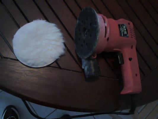

Pour appliquer le Novus 2
1- bien nettoyer avec des lingettes le plateau ou avec du liquide vitre avec chiffon tissus.
2- une fois le plateau bien sec appliquer le novus a l'aide de patche demaquillant en coton de bonne marque ( de bonne marque car les moins chers perde leurs fibres de coton partout sur le plateau c'est chi....) donc on applique le Novus sans en mettre trop.
3- soit a l'aide de chiffon tissus ou pareil de coton demaquillant on frotte.
4- On sort l'arme de lustrage sinon on y passe trop de temps et on se bousille le dos...donc la lustreuse:
Voici la mienne
Donc je suis partie sur une ponceuse avec velcro sur la partie accroche en diametre 120 et je mets des disques de lustrage en peau de mouton ( pauvre bete ), le travail est rapide efficace et niveau prix la ponceuse coute 25 euros et les disques coutent 5 euros . ils sont reutilisable si vous les nettoye avec du shampoing pour la laine ( mir laine ou autre).
Au final un plateau digne d'une piste de bowling, nickel non gras, tres brillant, bref que du bonheur.

Ton explication était tellement clair que je me suis lancé dans la restauration de mon plateau ce WE. Et bien bravo ça marche vraiment nickel !
J'ai pris exactement les même instruments que les tiens. J'ai juste utiliser la DREMEL avec un tampon au bout pour insister sur les grosses rayures.
Résultat : j'ai quasiment supprimer toutes les rayures, et le plateau brille un max.
Merci encore, je m'en vais de ce pas sauver Sand man et tuer Marie Janes, ou l'inverse !!!!:lol:
@+ et encore merci.
Je vois pas le lien mais c'est c'est une ponceuse rotative avec disque à polir :
1 pas de souci à priori
2 oui attention à ne pas trop insister tu risques de "brûler"
Le verni et ça ne se rattrape pas.
3 sur le disque à polir, sinon ça va voler partout, et tu n'enduis pas tout le disque ça ne sert à rien
4 non si tu n'insistes pas trop comme pour la 1, les inserts sont aussi protégés par le verni, pour moi le risque principal reste de brûler le verni
5 rien, un Diamond plate à la maison ne s'usera pas. Si tu as de l'usure et que tu fais des retouches de peinture la c'est verni mais dans ce cas ne polish surtout pas avant.
