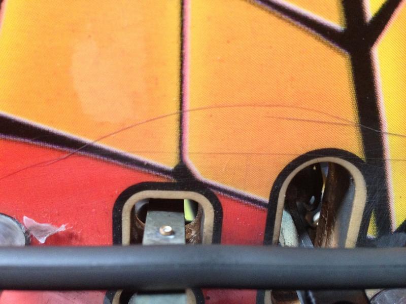

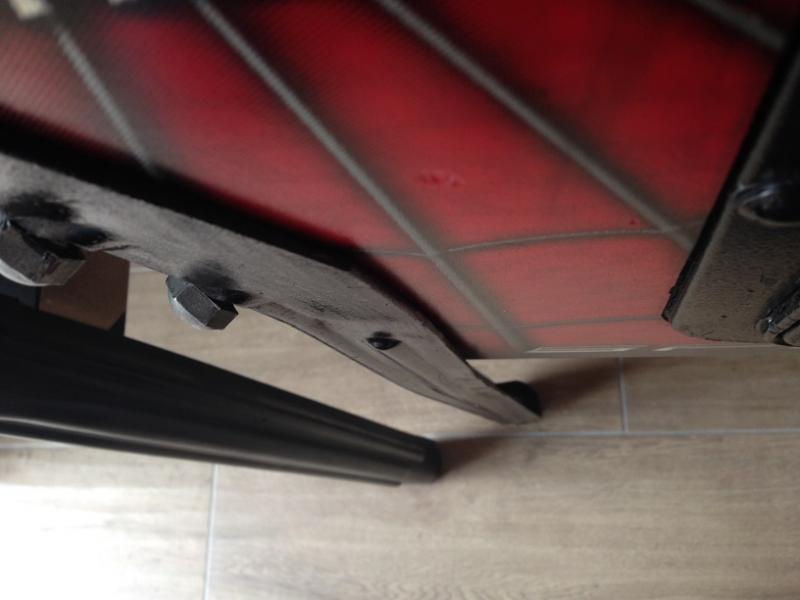

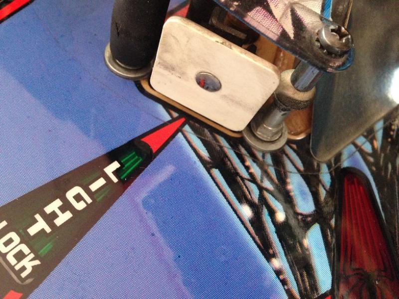

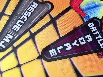

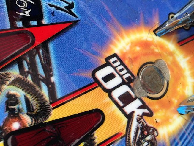

RE-HELLO,
Voici les tofos :
J'attend vos précieux conseils

Franchement j'arrive pas à comprendre pourquoi ils n'ont jamais trouvé un outil magique qui s'appelle :
Paire de ciseaux !!!
Combien de jeux ais je vu ainsi, effrayant !
j'ai lu tout le post avec attention, comme une de ces nombreuses histoires "flipperistiques", et donc je me faisais une idée dans ma tête de ton flip
ensuite, j'arrive aux photos, et là direct je lache un HO P*TAIN ! C'EST PAS VRAI !?
faut effectivement espérer que t'as eu un super prix...
Ouais mais faut avoir l'outil magique pour le trouver, ça s’appelle :
Un cerveau !!!!

Après une fois qu'il y a la vitre, il faut reconnaitre que ça se voit beaucoup moins voir pas du tout à certains endroits par rapport aux photos ! Ma crainte, c'est plutôt que la crasse se mette souvent dedans et que du coup ça fasse ressortir les rayures.

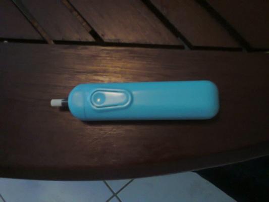

Hello,
Je deconseil le Novus 3 sur plateau, il est fait pour les plastiques tres microrayes comme les optiques de moto ou les pare brise de bateau s'ailleurs il est fait pour l'aeronautique a la base, .
L'utilisation du Novus 2 n'est approprie que pour les plateaux a lustrer, dans ton cas ce qui va ce passer c'est que le Novus va combler la gorge des fissures et les rendre bien blanches et malgre un lustrage intensif elles resteront comme cela, au final elles se veront plus.
Perso, pour effacer le moir dont elles sont chargees et qui les rend visible, j'utiliserais une gomme electrique ( sorte de gros stylo avec une gomme a l'extremite qui tourne a haute vitesse) , cela va nettoyer tes fissure et les rendre moins visible.
Ci joint la photo de la mienne:
Quoi qu'il en soit elles seront toujours la, ne reste plus qu'a les nettoyer des qu'elles se chargent de salissure.
Voila c'est comme cela que j'attaquerais la bete.
