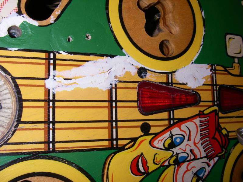

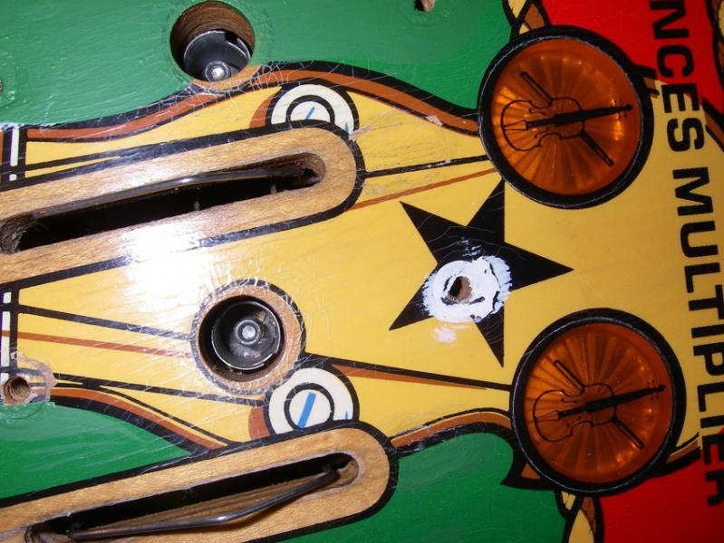

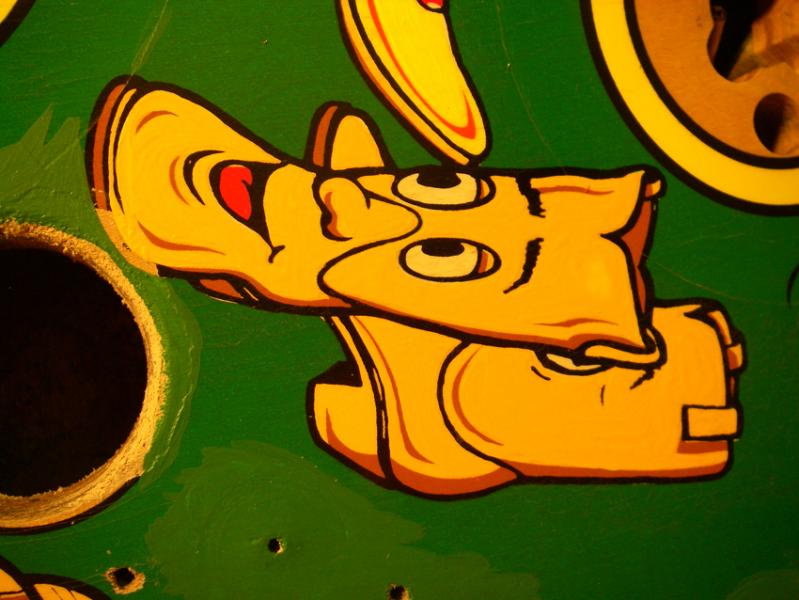

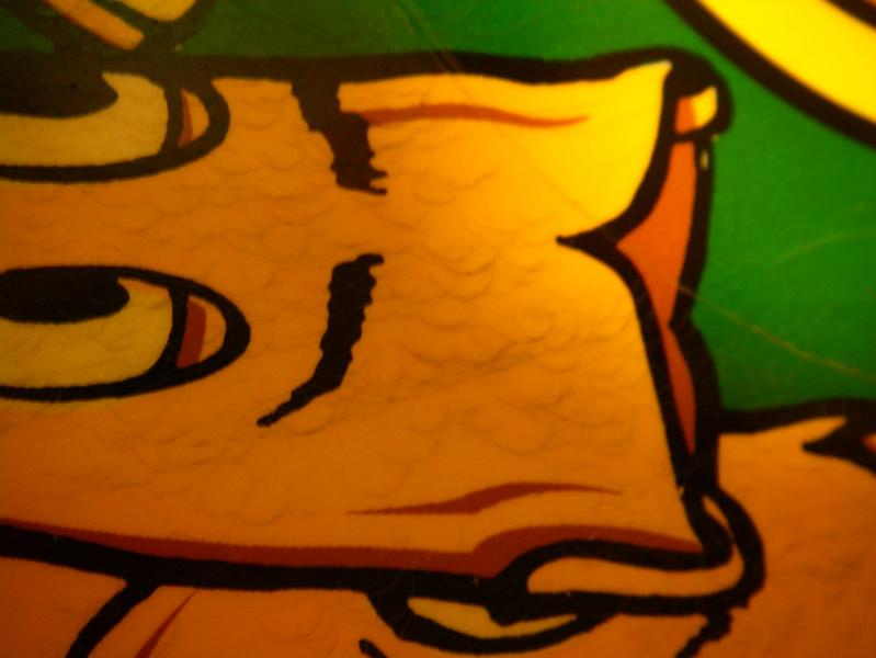

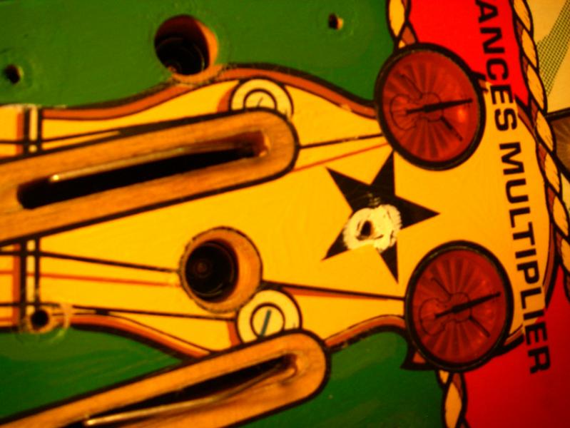

Voilà pour les questions, sinon hier j'ai encore avancé sur les retouches. Et pas des moindres puisqu'il s'agissait de la couleur beige que l'on trouve sur les bottes et sur le manche du banjo... Je suis content, j'ai réussi à retrouver pile la bonne teinte. Mais c'était pas de tout repos car il y avait de légères craquelures sur les bottes et sur tout le manche... Donc j'ai tout repeint en prenant soin d'éviter les cordes. du boulot mais je suis content du résultat !
Les bottes avant :
Le manche du banjo avant :
La tête du manche avant :
Y'a du boulot hein ?
Et voilà les bottes après retouche du beige :
Et la tête du manche après retouche :
J'ai aussi refait tout le manche biensur mais j'ai oublié de prendre en photo.
Bon sur les photos la peinture n'était pas encore sèche et bien tendue mais une fois sèche et après un léger ponçage pour égaliser, puis les retouches des contours noirs au posca fin, ca sera nickel !
