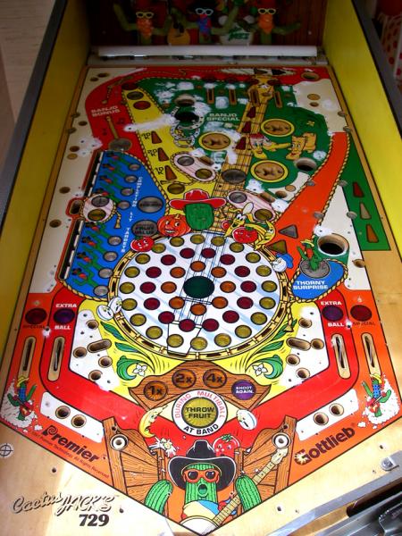

Bon voilà la suite de la restauration :
Ce matin, mise en place de l'enduit gras :
Ca fait bizarre de voir son plateau comme ca et ca fait un peu peur... Y'a du boulot de peinture derrière !

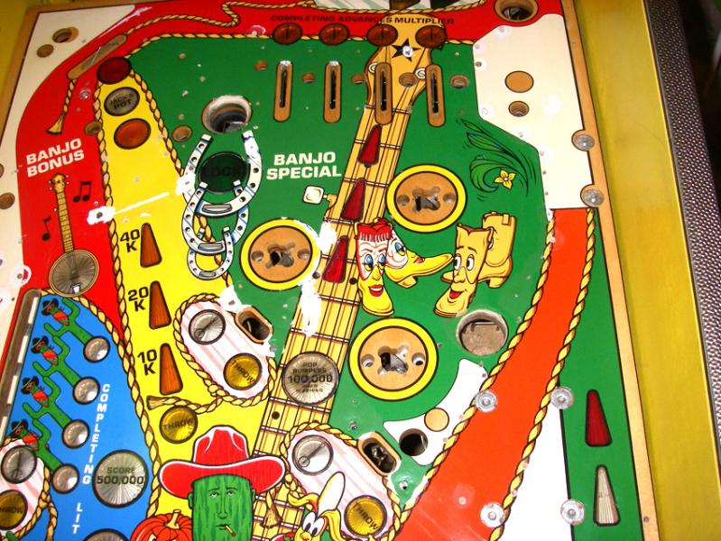

J'ai dû remettre à niveau presque tous les endroits où il y avait des trous de vis car les décors ont été vissés comme des malades, du coup ca me fesait des jolis creux dans le bois une fois retirés..
L'après-midi, début des retouches.

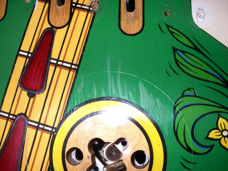

Une fois le vert terminé :
C'est assez difficile de retrouver la bonne teinte. Surtout que le reste du plateau est brillant et la peinture est mat alors c'est assez trompeur...
Quand on regarde de plus près on voit quand même la différence entre le plateau brillant et les retouches mattes. Est-ce que cet effet va s'estomper une fois la vitrif terminée ?
(cette photo le montre bien, surtout avec le flash qui à fait ressortir le côté brillant du plateau)

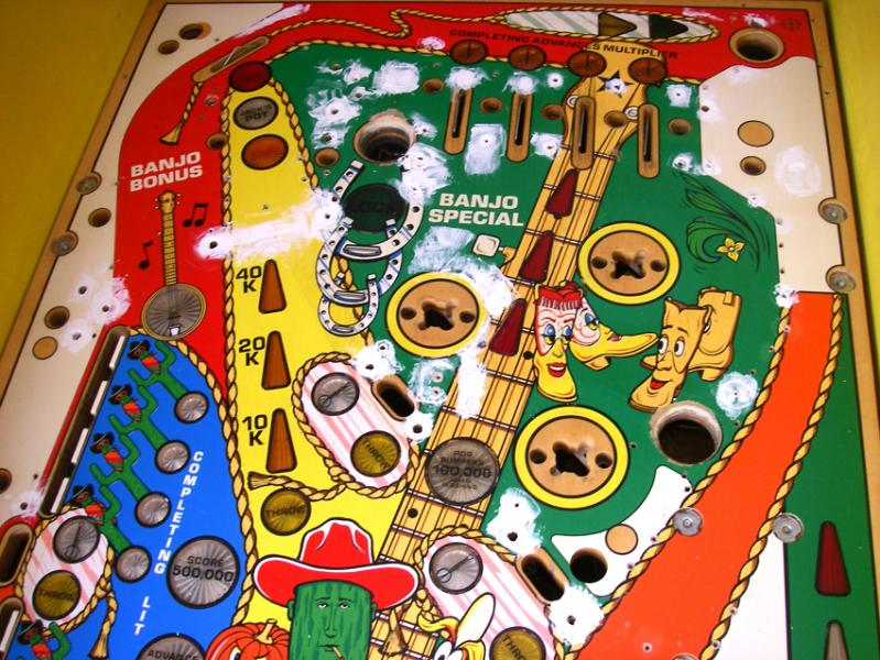

Bon les retouches avancent.
Le jaune et le rouge sont fait.
Par contre j'ai essayé le ponçage à la laine d'acier fine sur des parties d'origine du plateau et ca fait moins de rayures que le papier de verre. Par contre ca me fait ressortir toutes les micro fissures du plateau !
Des fissures invisibles normalement et la ca me les fait toutes ressortir en plus clair...
Par exemple cette zone bleue qui était impec, une fois la laine d'acier passée les micro fissures ressorten en blanc (et je n'ai pas forcé quand j'ai vu ca j'ai de suite arrêté, j'ai juste du passer 5 secondes la laine d'acier)
