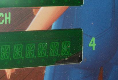

Autrement j'ai un coin du transparent vert des afficheurs qui manque (voir la photo).
J'aimerai savoir ce que je peux acheter pour le remplacer et si il n'y a pas trop de risques de déchirer le translite en décollant l'ancien...
http://www.flipperfrance.com/forum/userimages/backglass-5.jpg
Quand il le faut , je le remplace par une "feuille" en plastique rigide de la couleur voulue que je trouve dans une bonne papeterie style Gibert Joseph, ça coûte une vingtaine de centimes la feuille , je la scotche discrètement au translite ça ne se voit pas et cela permet de retrouver un aspect semblable à l'original. ;)
Ah merci du tuyau Walter ;)
Moi j'avais cherché du côté des couvertures de cahier mais je n'en ai pas trouvé de vert foncé.
Tu connais le nom exact de ce produit (les feuilles de plastique rigides), ou leur utilité ? Histoire que je sache un peu où chercher.
Donc à priori je peux décoller l'ancienne sans risque de déchirer le translite ?
C'est de la gelatine de projecteur ...
Cela se trouve facilement ;)
ah oui de la gélatine de projo. Dans tout ce qui fait le son et image j'irais voir
Bon c'est fait j'ai trouver quelque-chose de la bonne couleur pour le remplacement ;) J'ai trouvé dans une couverture de cahier car je n'ai pas trouvé de gélatine dans les magasins que j'ai fait.
