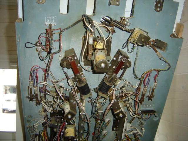

Après nettoyage, contrôle des contacts et plusieurs soudures, la remise à zéro de tous les compteurs fonctionne enfin. Mais, j'ai la bobine du compteur des centaines du premier joueur qui reste existée. Si j'actionne le relai des centaines de points manuellement le compteur tourne bien mais la bobine reste tjr exitée.
Egalement, mais c'est peut être lié, je ne peux mettre qu'un joueur.
Enfin la partie basse du plateau ne fonctionne pas. Flippers, passages latéraux, slingshots. Peut être encore une soudure qq part ? Une faiblesse Recel?
Sans doute un contact de plateau qui reste fermé, ce qui explique que certains ne sont pas lu du tout
Regarde en ce sens

J'ai trouvé un contact fermé sur un passage latéral. Maintenant les 4 fonctionnent.
J'ai d'autres problèmes mais je ça ressemble à des mauvais contacts. J'avais pourtant tout nettoyé mais sans limer (sauf nécéssité) car les contacts paraissaient très propre.

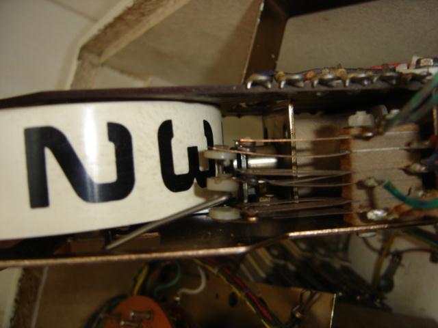

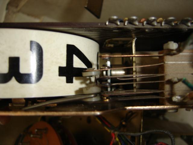

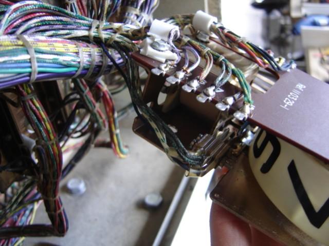

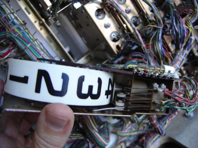

Tu peux me faire ne photo pour les compteurs

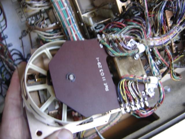

Je rajoute pour lui ses photos qu'il m'a transmises

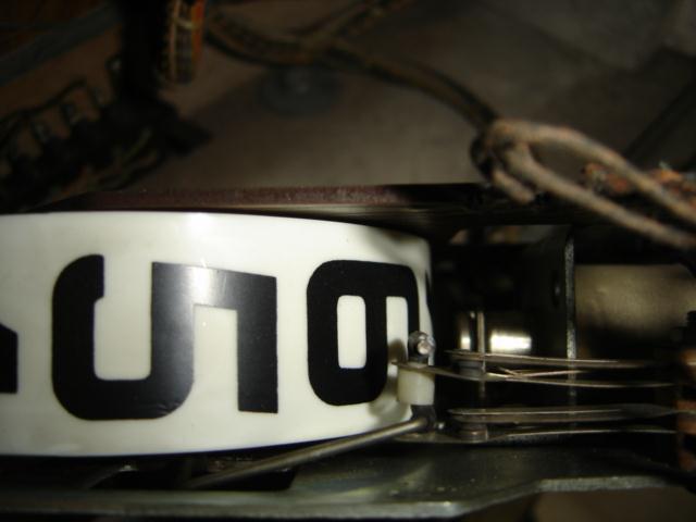

Le compteur est un Decagon de Gottlieb
C'est vrai que de nombreuses parties du Recel s'apparente bien à du Gottlieb !
Je trouve que ta lame pour le passage du 9-0, est très éloignée, celle ou le fil rouge, bleu est soudé (je parle bien du compteur)

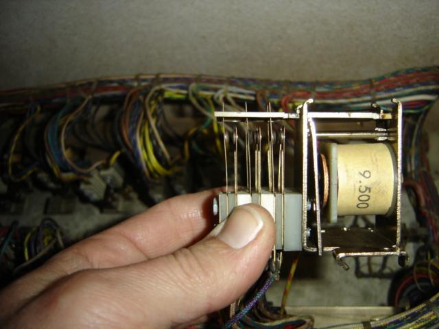

En effet ce sont les même que chez GTB. Je peux comparer avec mon big brave (plateau en vernissage).
Cependant je trouve que les écartements entre les contacts sont plus important chez Recel surtout sur les relais. Il faudrai peut être que je les réduise?
Je mettrai cet apm des photos.

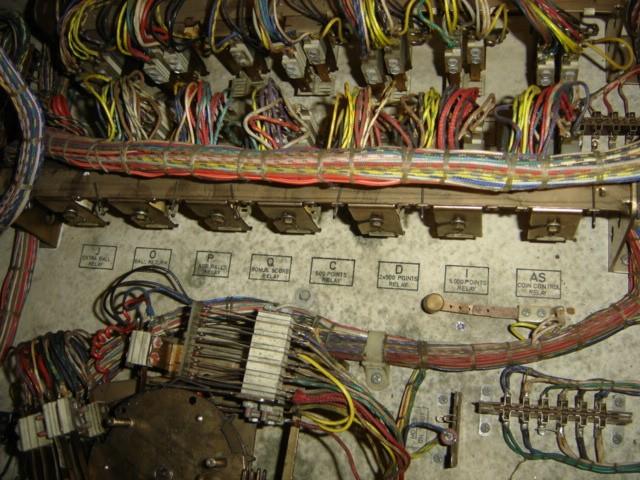

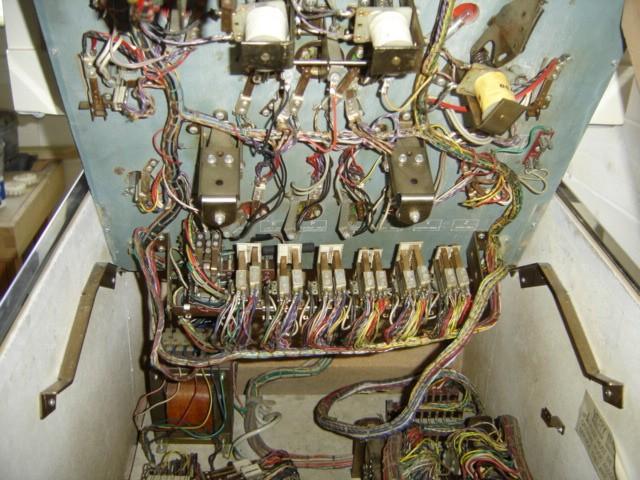

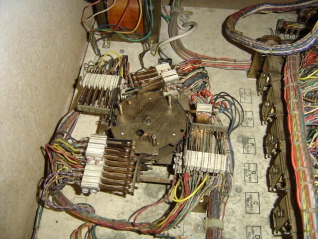

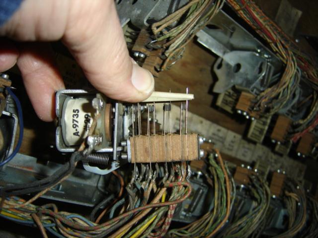

Photos relai Recel et GTB
idem pour les compteurs
Faut-il régler l'ensemble des contacts? car cela parait "normal"
Sont bien fermés là je trouve aussi bien plaqué
Je pense aussi, de plus les contacts sont en bon état. Après nettoyage j'ai juste passé une lime à ongle (carton) pour être sur du contact. -> pas sur les dorés!
Je vais peut être réduire l"écartement du contact doré (le supérieur)?
Ce we, je vais recontrôlé les soudures que j'avais refaites (voir si je n'ai pas inversé des fils) et je vérifierai l'ensemble des contacts
Plus perso je ne sais dire
Je trouvais cela bien ajusté et bien en contact de visu par rapport à ta photo
