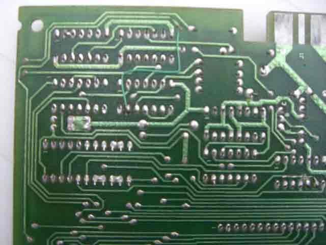

bonjour,
cpu origine
voici les photos de ma cpu en modifiee
http://www.flipperfrance.com/forum/userimages/CIMG3599.JPG
merci
a bientot
serge

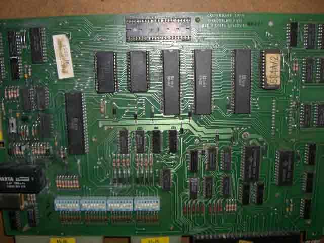

A mon avis c'est oxydé.
Pourrais tu faire une vue d'autour de la batterie VARTA, en macro nette ?
De totue facon, VARTA à virer :)
684 ? c'est du 80A , je ne suis pas sur que les prom en place soient les bonnes U2 et U3 !
684 est pour un amazon hunt 1
la batterie je vais la virer et mettre un condo sinon la carte n'est pas trop oxyde j'ai nettoye avec du vinaigre pour l'instant marche tres bien!!!

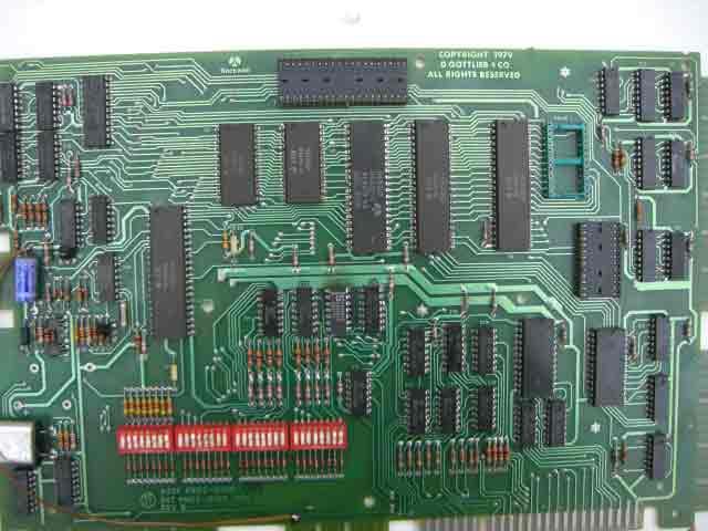

en faite il ne faudrai une carte d'avance et la carte en question (3 photos jointe) j'aimerai savoir comment l'adapter pour mon amazon.
a bientot
Sys 80 A -> XO 326 et 327 pour U2 et U3
Les fils verts sont d'origine pour adapter en 2716 et ce montage est d'origine Gottlieb
Pas de soucis la dessus, car les premières générations de cartes étaient livrées avec des mémoires 1K soit les fils verts permettent de mettre une 2K en place de PROM1
Voilà l'explication, mais dans un article sur FF tu l'aurais lu tout cela
Soit pour ton Amazon Hunt il te faut XO326 et 327
Ne trouvant plus cela car mémoires obsolètes depuis des années j'ai une mémoire qui compile les deux qui se pose en U2
