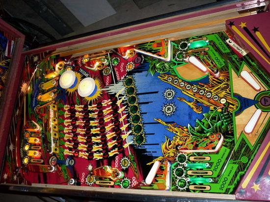

Il y'a quelques mois, je met la main sur ce counter force .... au fin fond d'une grange... il est utilisé à l'epoque comme un rangement pour l'outillage.... je sais c'est original.
Premier contact avec la bête.... il est bien fatigué.... s'allume un coup sur 10.... quand il est allumé pas d'afficheur.... milard qui part en morceau le tout sous 5 cm de poussiere.
aprés quelques reflexions... je me dit que malgrés le boulot ce widebody a lui aussi le droit à une meilleur retraite (pas besoin d'attendre 62ans pour le coup).

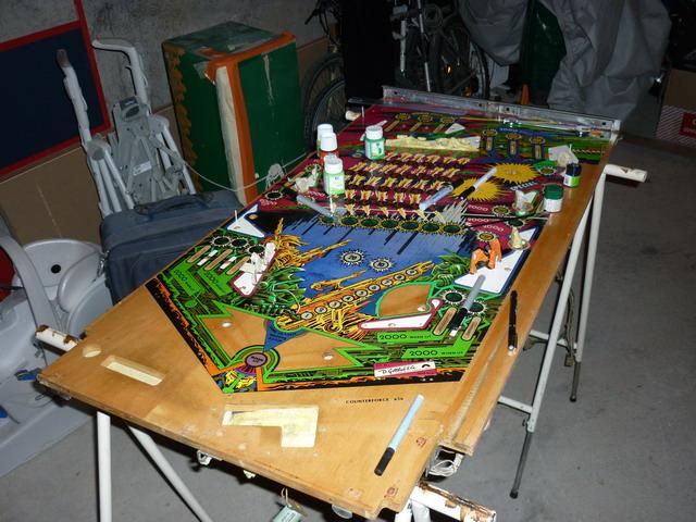

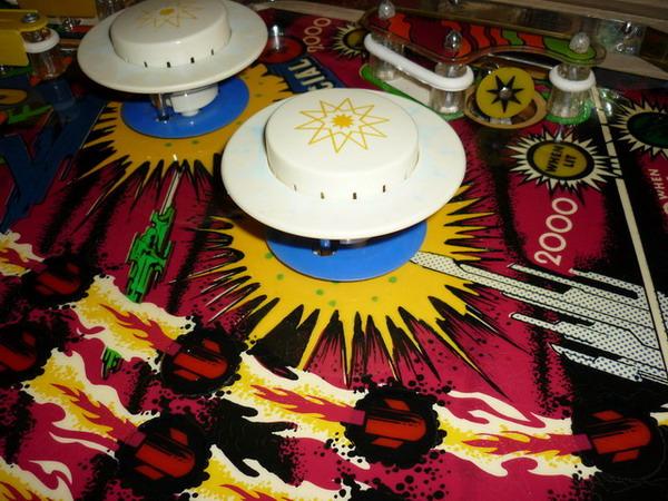

puis c'est le tour du plateau... le tour des pop bumper est creusé au bois, la sortie du trou est aussi creusé... bref pas trop de boulot..... jusqu'a la suppression du milard..... et là c'est le drame.... beaucoup de peinture par avec .
au programme donc retouche et vitrif
Premiere vitrif loupée ( pas suffisament chaud et trop humide).... je vire ma vitrif.... et donc re retouche peinture

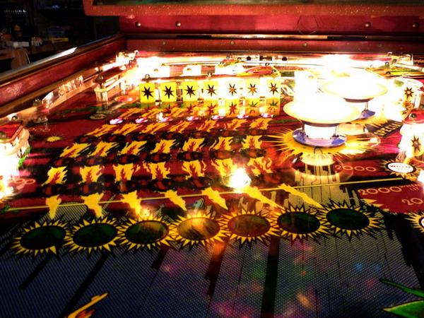

puis deuxiéme vitrif...et ouf....là c'est bon

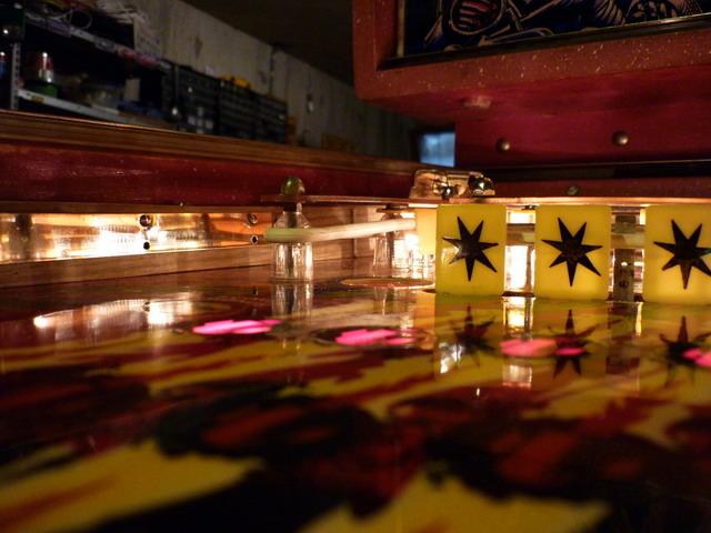

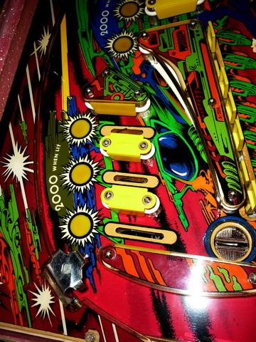

bon y'a quelques defauts -> pas facile de retoucher un tramage
Il me reste a present a polir les pieds, porte etc.... refaire les cibles, et refaire la deco des popbumpers...... et là il sera comme neuf ..... je vais enfin pouvoir en profiter
