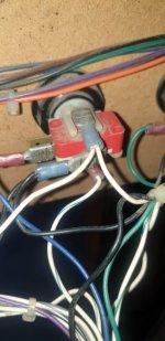

Et le bouton double out se branche sur less fiches 1 et 12 pour les fils communs aux autres boutons ,et sur les fiches 8 et 9 de j13
Nickel

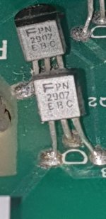

Bien pour commencer je te conseille de le remplacer
C'est en boitier métal que je le vend, meilleur en prime lui
Pour le mettre en place, le coté où il y a un ergot est l'émetteur, sur ta photo tu vois un EBC qui sont Emetteur Base Collecteur
Comme cela, cela ira tout seul avec la petite image
Au pire change le TTL, et prend un support 20 broches tulipe
Et je pense que tout sera résolu avec cela :)

J ai commandé les transistors,je vais les changer et te tiendrais au courant
