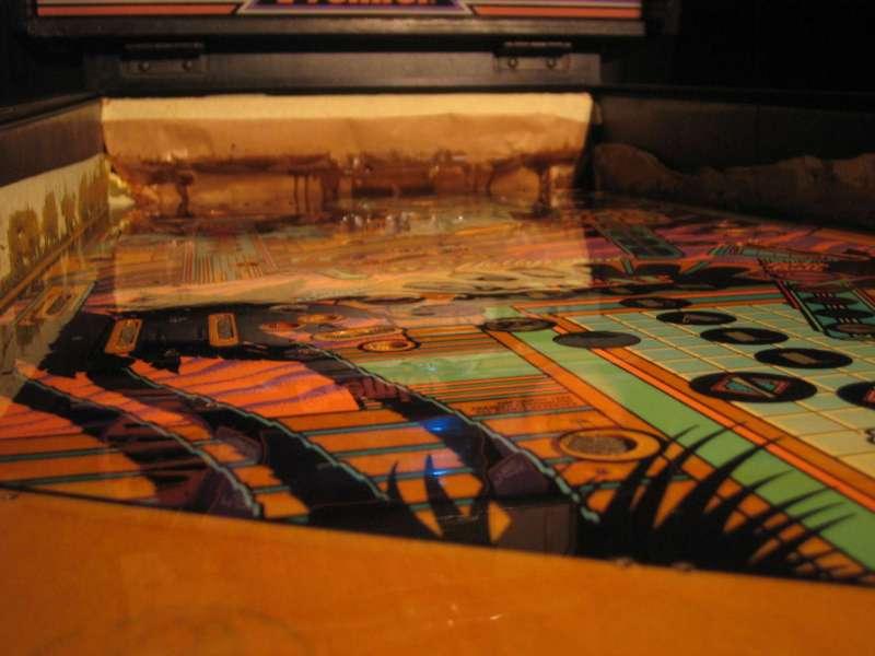

Lundi dernier, j'ai passé la théoriquement dernière couche pour le Hollywood Heat et j'ai encore changé ma méthode.
Voici l'évolution de ma méthode de vitrification :
- Pinceau nylon à poils ondulés pour appliquer le produit : Résutlat : des stries.
- Rouleau poilu pour appliquer le produit. Résultat pas de stries mais des pétouilles et des microbulles
- Rouleau mousse pour appliquer le produit. Résultat : Pas de stries, pas de pétouilles, mais des microbulles, selon la vitesse d'appliquation et la quantité de produit déposé. J'arrivais quand même à de très bons résultats.
- Versement du produit directement sur le plateau et étalage avec le rouleau mousse. Résultat: c'est super car ca fait une épaisseur permettant ensuite de retirer les petites pétouilles tombées sur le plateau après étallage, avec un cure-dent ou une pince à épiler : le produit, revient à niveau là où on a trituré la pétouille.
- Même méthode mais étalage au pinceau normal. Résultat : Le pinceau est plus facile à nettoyer.
Produit utilisé : Vitrificateur Polyuréthane Synthilor Brillant Incolore. Modèle petit pot.
Résultat de la dernière méthode en photo :
Bon, c'est quand même pas trop pourri ? :lol:
