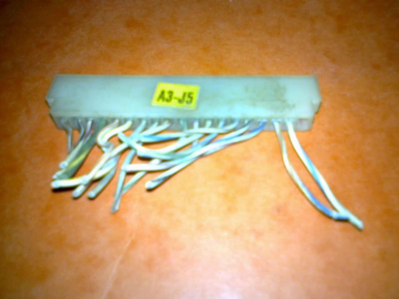

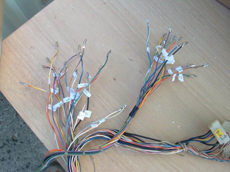

Je m'étais lancé au remplacement des cosses pour mon Dragon .J'ai ressoudé des cosses neuves sur les fils
J'ai des connecteurs comme le A3 J5 récupérés mais impossible de démonter les cosses actuellement dedans.
Ils faudrait que je puisse enlever ces anciennes cosses.
Comment peux t'on les enlever ? J'ai essayé , mais j'ai pas le bon outil . débil

Moi perso j'ai coupé chaque fil a la racine, puis j'ai pris un tout tout fin tournevis plat afin de les plier et de les virer.
Apres tu pourras acheter des nouvelles sur le site de RP, note bien l'ordre de chaque fil, pour les ressouder un a un apres sur chaque nouvelle cosse ;)

LB45
J'ai les couleurs , et j'ai ressoudé chaque fil sur une cosse neuve.
J'ai un connecteur d'occasion , duquel je veux enlever les anciennes cosses connecté à des fils naze.

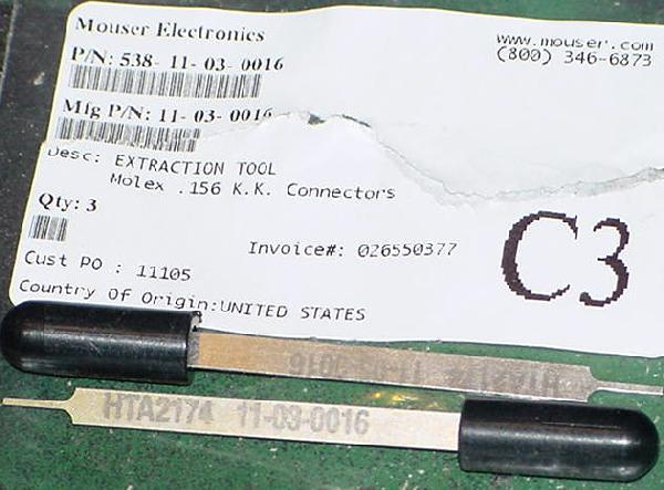

J'ai acheté (oui- acheté!!) l'outil Molex et là , je veux libérer les emplacements .
Eh ben , l'outil de m..e , il sert à rien. ooOOOoo
Donc je suis comme une poule devant une clé à Molette ...débil

Fais voir une photo de l'autre face du connecteur, il y a des encoches ou pas ?
Et sur la face avant du connecteur (coté carte donc), il ya un trou pour passer un trombonne pour rabatre la languette de la cosse ?

LB45
Merci les amis -
Je n'y arrive pas du tout.
@Couin :
Ni trou , ni languette . Le connecteur 100% gottlieb est purement moulé, et certainement prévu pour etre jeté.
@Safranite :
L'outil que j'ai, n'apporte rien . J'entends ta méthode mais je pense que ca dépend du connecteur.
J'ai pu arraché, une cosse par le devant (considérer que l'arriére est l'endroit par lequel on les insere..) , mais c'est pas trés catholique.noeil

l'outil Molex là ne marche pas dans les connecteurs Gottlieb, enfin les plats, désolé ton achats sert à rien
En fait il est trop large l'outil devant
Il va falloir que tu le ponces mais en faisant cela tristement il sera modifié en dureté et pètera .... Oui j'en ai déjà fait les frais...
Je vais essayer de te faire des photos que tu comprennes et comment faire
Perso j'ai bricolé un vieux tournevis ou j'ai mis un clou poncé au bout dedans et cela marche très bien
