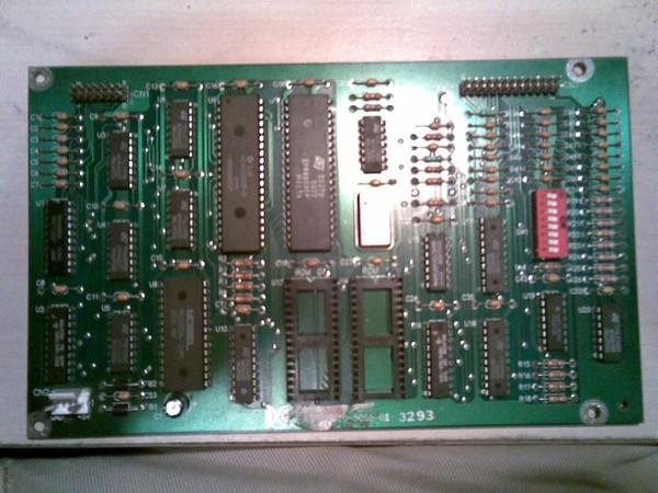

voilla je teste une carte pour un pote , il sagit de la carte afficheur du dot sur un star wars DE , celle fixé deriere le dot
celle d'origine ne fonctionais pas , et ne comportais qu'une rom en u12, il a acheté une carte fonctionelle et apres avoir mis mes rom ( sur ma carte j'en ais deux en u12 et u14 , rien ne marche ,(la carte est pourtant fonctionelle ?
je m'apercoit que ce sonts les meme carte ref : 520-5055-00 pour l'anciene et la miene sur mon flip et 520-5055-01 pour la nouvelle

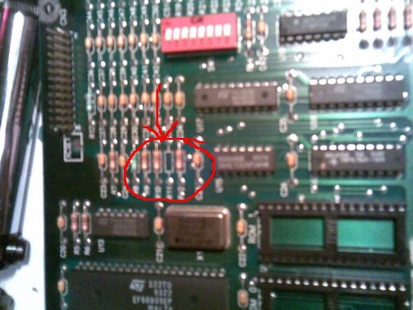

par contre sur les deux sienne il ny a rien a l'emplacement r11 ( voir photo )= alors que sur ma carte il y a une resistance 0 oms ?,
j'en vien a me demandé si le fait que ne soit pas present ce strap en r11 et que la carte n'avais qu'une eprom ,si pour faire fonctioné la carte en 2 eprom il ne faudrais pas retablir ce strap ? ou si elle est simplement prevu en une rhom et dans ce cas si quelqun a un fichier du programe en une rhom

salut totene donc de beau matin je me suis lever et j ai ete voir ma carte sur mon star war
et la tienne en photo est la bonne car j ai la meme un eprom et pas de r11 donc je pense qu il faut cherche ailleurs alim dot par exemple

lors de la production du star wars,il y a eu deux cartes display differentes.
la premiere 520-5055-00 qui foctionne avec deux eproms de 2 mega en position U12 et U14 et la resistance en R11
et la 520-5055-01 qui elle fonctionne avec 1 eprom de 4 mega en position U12 et la resistance R11 absente.
donc si tu veux que ta carte 01 fonctionne avec 2 eproms ,il faut remettre la R11.:D
ou tu peux telecharger la version 4 mega ici: http://www.sternpinball.com/GAME-code.shtml :)
voila totene j'espere que la force sera avec toi pour faire repartir ce star wars ;)
