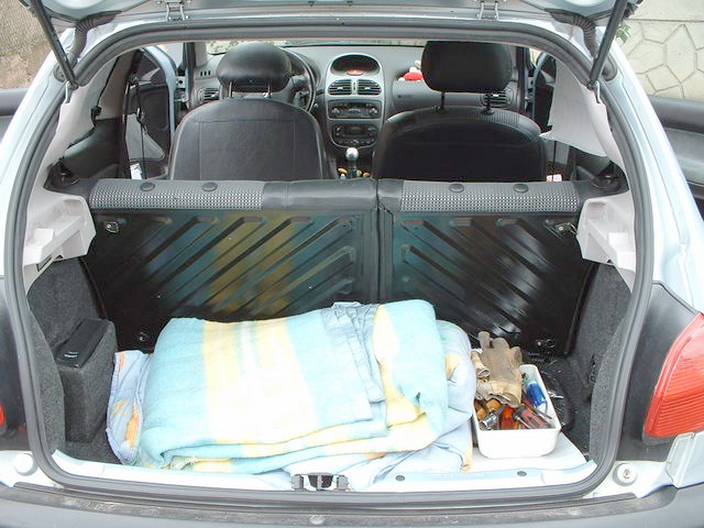

2) Avec soi avant le départ

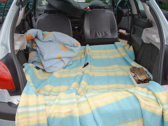

Déjà une vérification des gonflages de vos roues de voitures, car vous allez mettre plus de 100 kilos en plus !

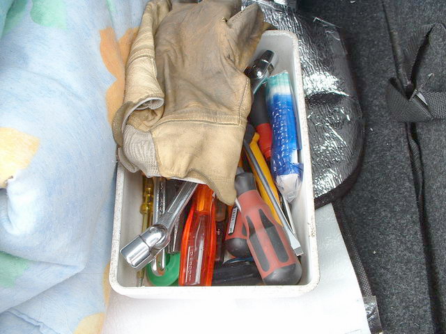

Après deux couvertures et un minimum de travail : gants, tournevis, pince coupantes, universelle, Clef Démonte Pied ( vous verrez celle que j’utilise est d’un grand secours) , une clef à molette et aussi deux ou trois bricoles
Voyez les photos, préparée, avec couvertures ………Je sais n’oubliez pas non plus papier absorbant ( pour pas salir la voiture ) et aussi de l’eau et quelques gâteaux ( sait on jamais, nous avions une fois été bloqué dans 10 cm de neige et je vous dis pas bonheur !!!! Soyez prévoyant )

Préparez votre voiture
Sortez une partie de la couverture sur le pares chocs, ( vous comprendrez plus loin )
Rabattez les sièges en avant ou alors avancez les au maximum pour faciliter le chargement

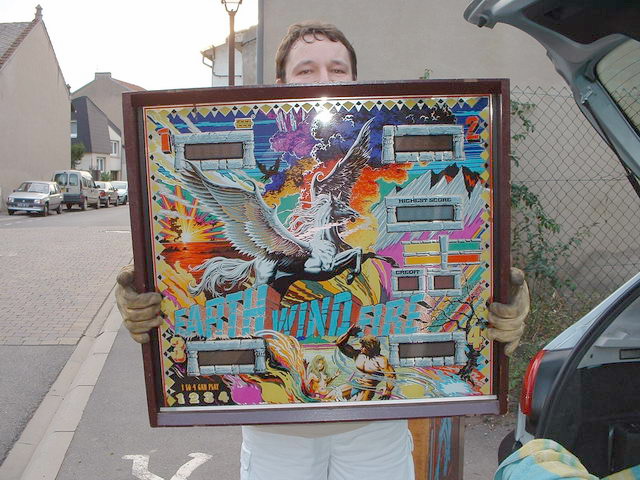

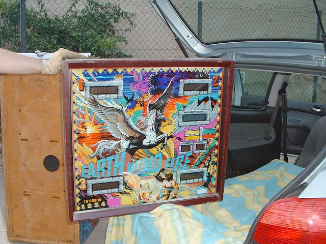

5) Démontons le flipper tant convoité

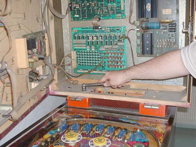

Oui il faut le démonter en DEUX parties, FRONTON et CAISSE, afin de le rentrer, sinon oubliez cela n’ira pas du tout
Mais sachez ( regardez l’album photos, j’ai déjà rentré un Haunted House dans une 205 !! ) il y a de la place dans une titinette
Avec la clef démonte pieds ( deux tailles de vis ) prenez la partie 9/16 pour les boulons du fronton

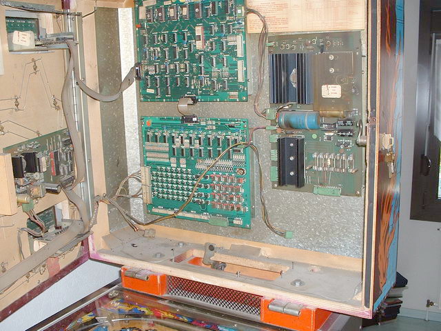

Rangez le cordon électrique ou dans la caisse par l’orifice ouvert du fronton , ou dans un GTB par le trou du câble ou alors sous la caisse ou alors dévissez et sortez la prise
N’oubliez pas de nommer les connecteurs au besoin , et comme d’habitude, il y a un twist, celui de fils soudés….Ces dernier coupez à deux distances différentes les fils afin de simplifier la remise en forme par la suite, et mettez par prudence si vous avez des craintes, un adhésif coloré

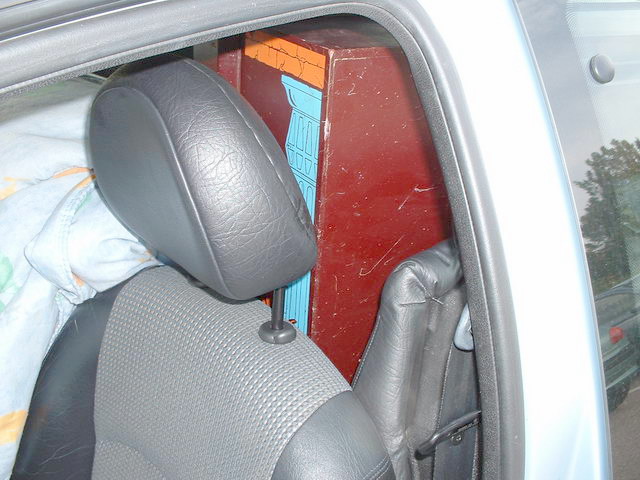

6) Chargement du fronton
Maintenant vous allez présentez de manière oblique le fronton et le glisser contre le siège conducteur, mettez le droit, et calez le.
Mettez une mousse ou alors comme moi utilisez votre sellerie arrière, les assises
Pas difficile cela, vraiment
Ah si peut être un Bally , c’est lourd car il y a le transformateur dedans, alors faite de la musculation ou transportez comme moi des dizaines de flips ( rire

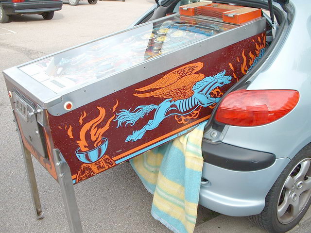

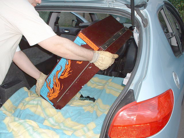

7) La Caisse

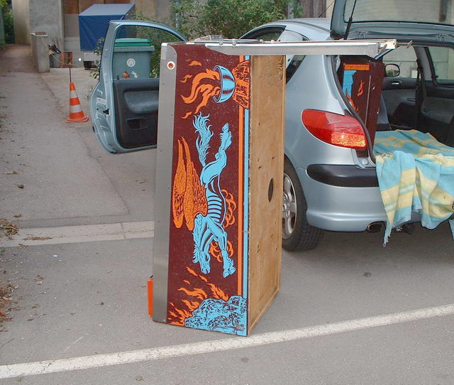

Maintenant après avoir un peu transpiré, on va mettre la caisse

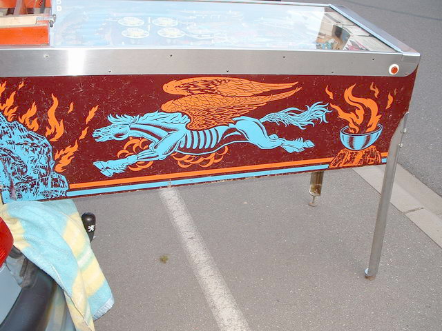

N’enlevez pas les pieds avant d’être à coté du véhicule ou alors remettez les

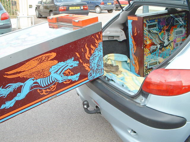

Voilà maintenant déposez qu’un seul pied, celui qui sera le plus proche de votre pare-chocs
Il tiendra en équilibre le flip sur trois pieds, mais faites vous aidez, cela pèse rien afin d’éviter des dégâts

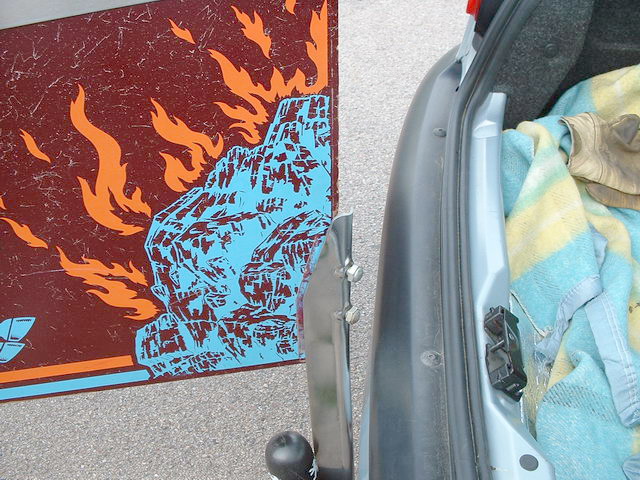

Prenez le flipper comme un cercueil, et faite reposer la partie ou le pied à été déposé sur le coffre
Une fois en repos déposez l’autre pied de la caisse arrière
AIEEEEE !!!!!! La peinture, faites gaffe
Oui mettez bien votre couverture pour la protection et un autre truc que vous allez connaître ce jour

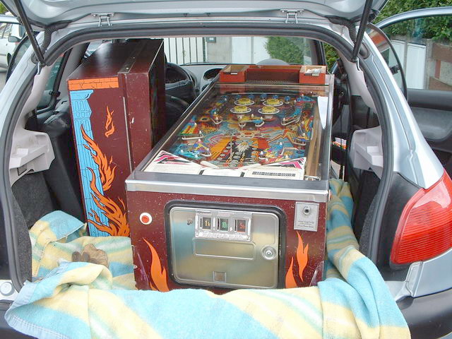

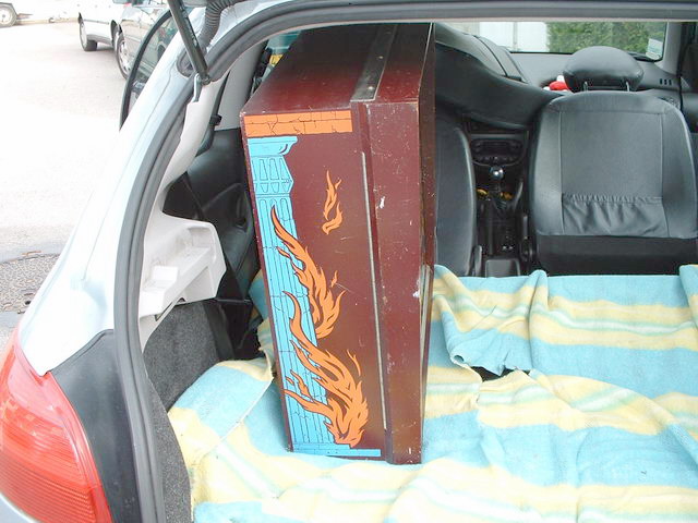

Glissez le flipper complètement à l’intérieur

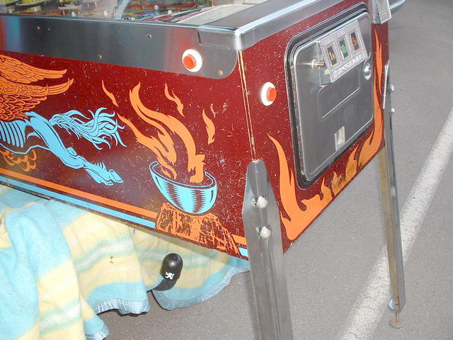

Une fois que le poids moyen du flip est dans la voiture, déposez qu’a ce moment les deux autres pieds
Les pieds sont enlevés, bien bravo, les RANGEZ PAS !! vous verrez plus loin

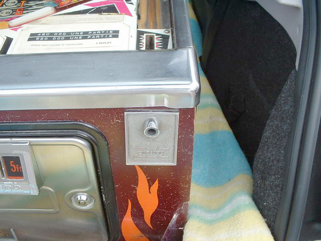

Maintenant il s’agit de le rentrer complètement….
Bien vous dedans tirez le flippers, mais Mr ou Mme…… dehors, tient la couverture vers le haut
En fait celle ci fera un toboggan pour le faire rentrer sans difficulté et ne tombera pas d’un coup sec ,s’il y a une marche dans votre coffre

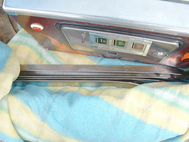

Ah les pieds, maintenant rangez les derrière le coffre, entre le flipper et la cloison
Pourquoi ? Facile, déjà cela laisse une entretoise entre le coffre et le bas du hayon ( évite de casser les plastiques de coffres et aussi cela évite qu’ils fassent du bruit et ne s’envolent sur des bosses
Au fait, avez vous sortis les billes !!! NON alors action sinon cela fait un bruit dans la voiture, qui pourrait devenir gênant ( oubliez pas la bille de tilt et ou de démonter le pendule de tilt )
Pensez aussi à enlever le lance bille, qui prend 5 bon centimètre et aussi qui évite que le décors de coffre soit HS ( un membre cela lui est arrivé aussi ), un classique dans le genre, alors ATTENTION.

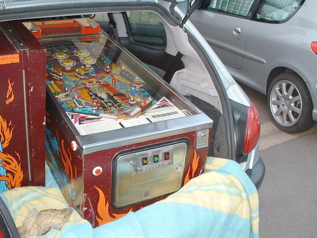

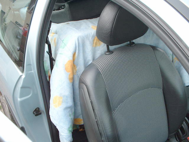

Allé on recouvre le flip d’une couverture qui le cache du soleil et aussi qui protègera le siège passager
On cale bien le tout coté conducteur aussi et on vérifie que cela se balade pas, pensez à la vitre si elle casse en faisant tomber le fronton ou basculer dans un virage

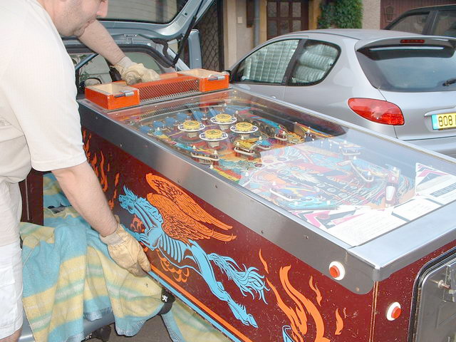

Ouvrez le coffre, sortez les pieds
Pour pas vous faire de tous de dos, soulevez le avec la couverture !! Oui pas bête cela , et tirez un peu en avant , il ira pile poil sur le rebord du coffre
On sort la caisse un peu, on remets les pieds
Maintenant il faut l’extraire, alors , vous allez le tirer jusqu’à la limite de la caisse arrière
Voilà mettez les mains aux endroits mentionnés par la photo
Soulevez haut, pour faciliter la rotation

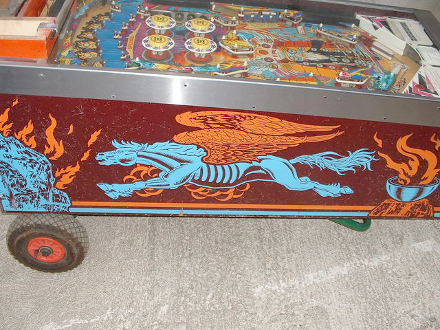

Et posez l’arrière de la caisse
Maintenant tout dépends de ce que vous allez faire, si le ranger avant de le remonter ayez un diable, il facilite la vie ( alors enlevez les pieds ), sinon comme j’ai expliqué dans un autre article ( comment monter seul un flipper ) utilisez cette méthode là
